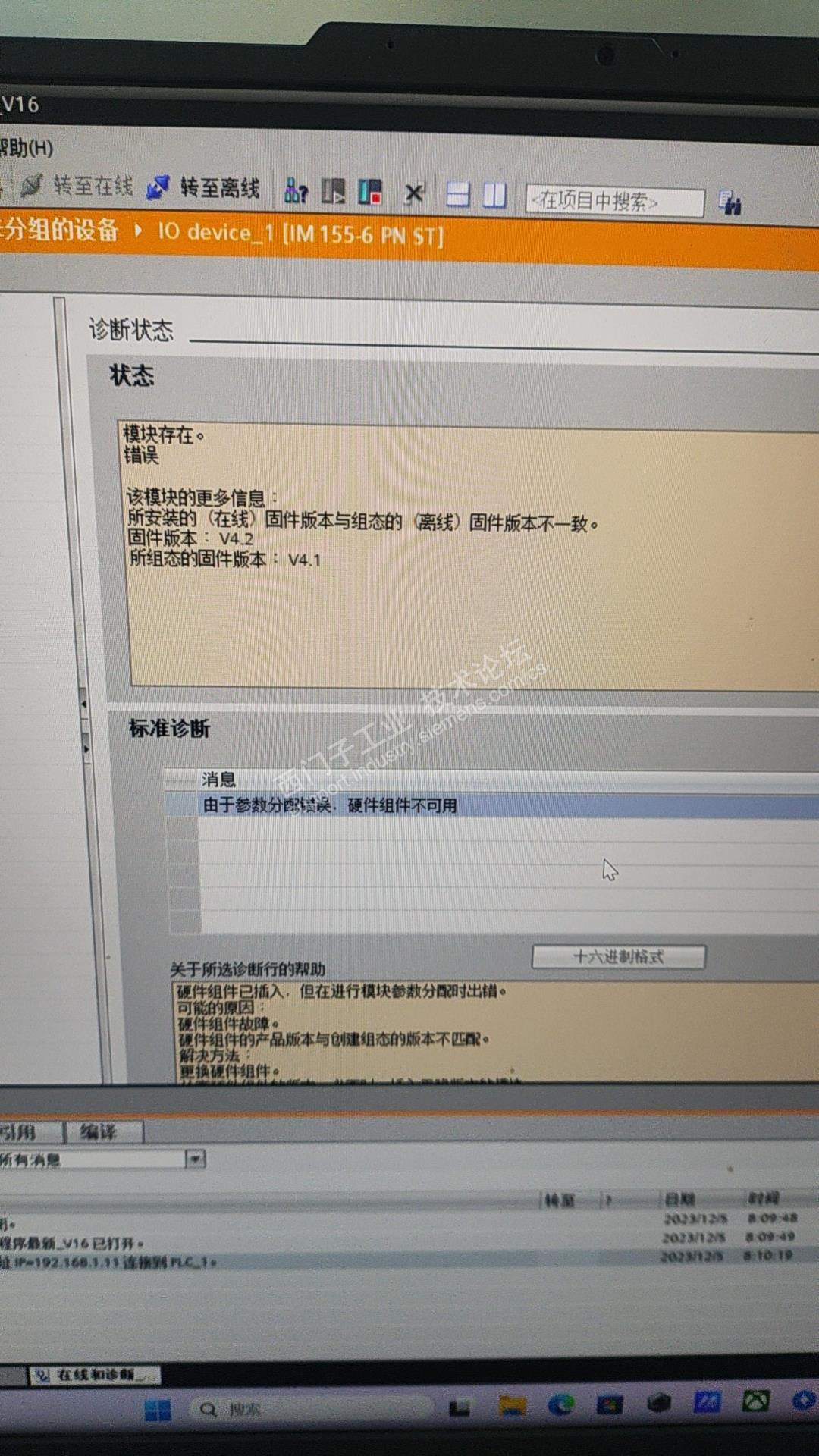

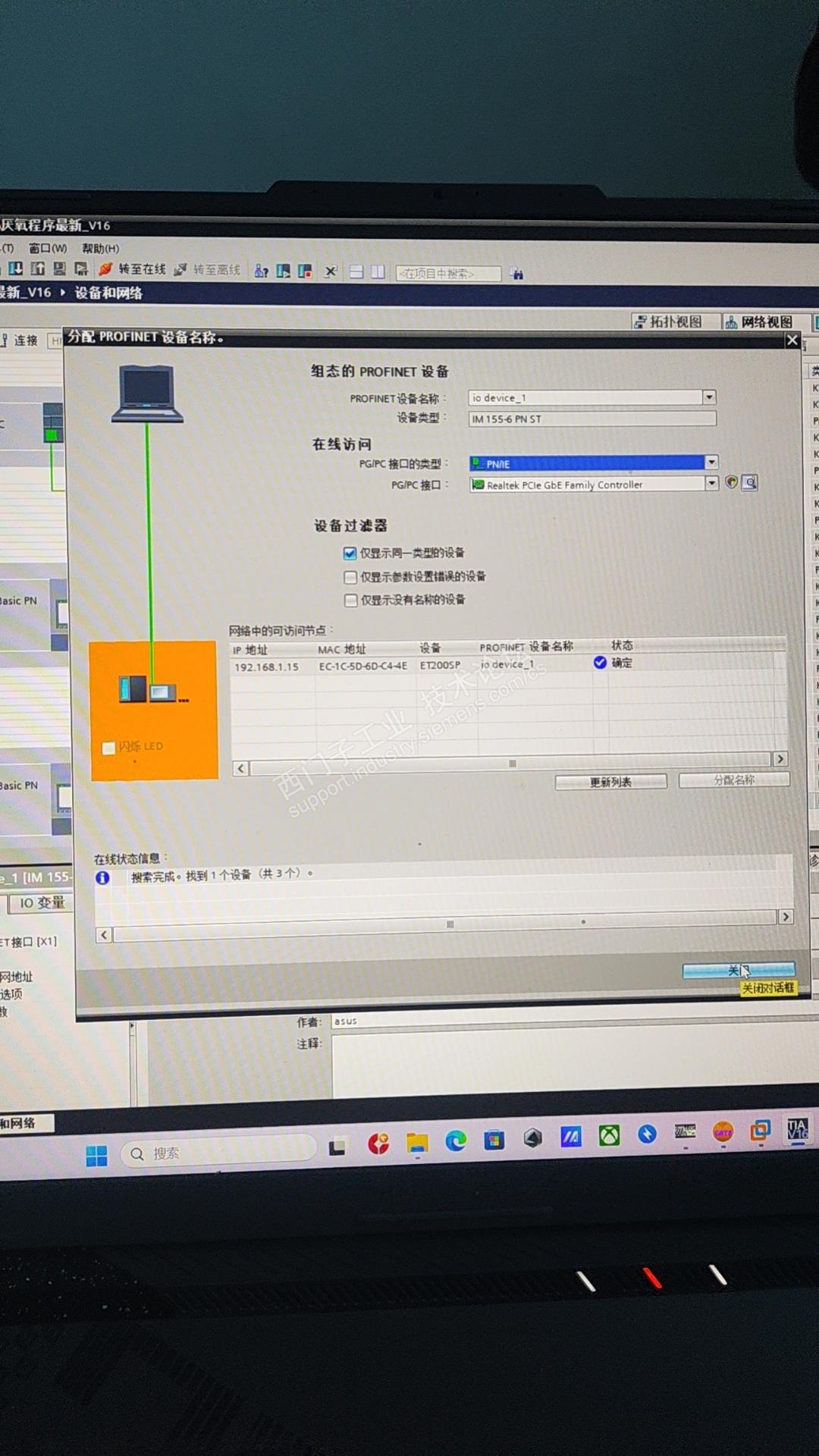

原来是v16 的程序升级成v17后发现et200sp的固件版本不能用了
