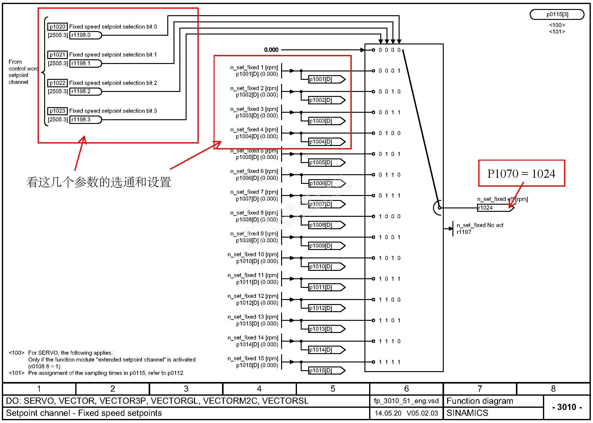

回复:CU310-2DP故障
kdrjl
版主 西门子1847工业学习平台
    37280
    455
    1485
注册时间:2003-06-06
发布于 2023-12-06 17:58:59
要用STARTER连接后,就可以在线查看问题了。
