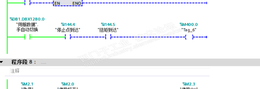

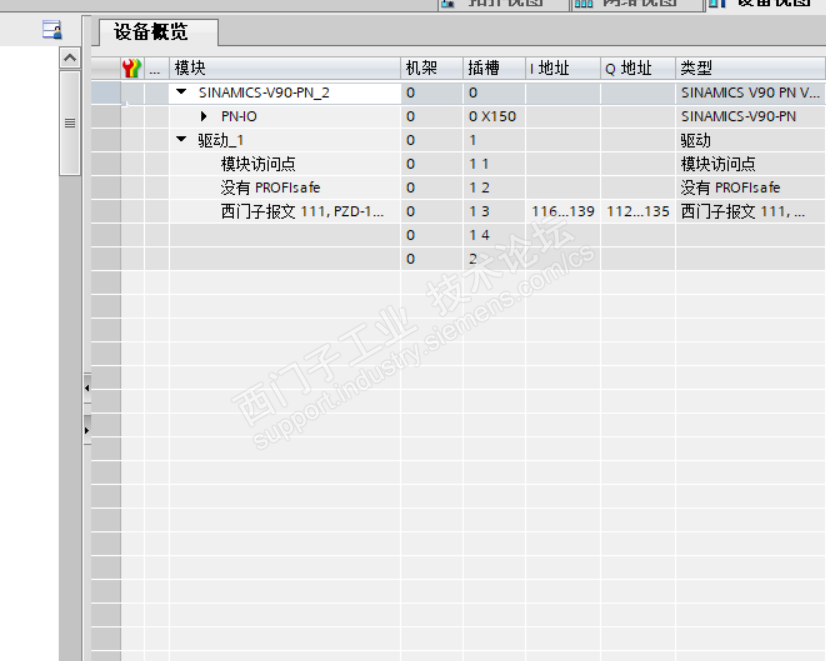

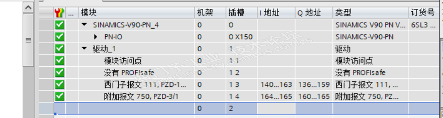

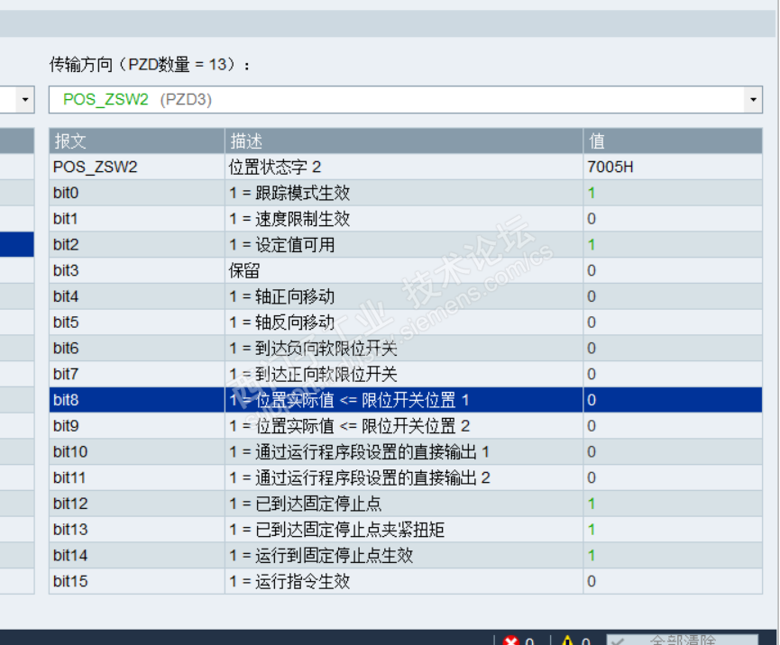

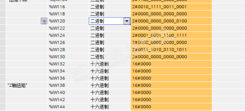

现场一共4台V90伺服     其中一台使用夹紧功能  FB284功能块使用模式6运行程序段     伺服调试软件显示已到达固定停止点,但是相应的位状态没有输出。监控其它的驱动都是有输出的。而且我之前测试的时候都是好的,不知道现在怎么突然就不行了。EPOS模式,111报文加750报文实现扭矩控制。现场线也是排查过的没有任何问题。还有各位前辈不吝赐教    谢谢
