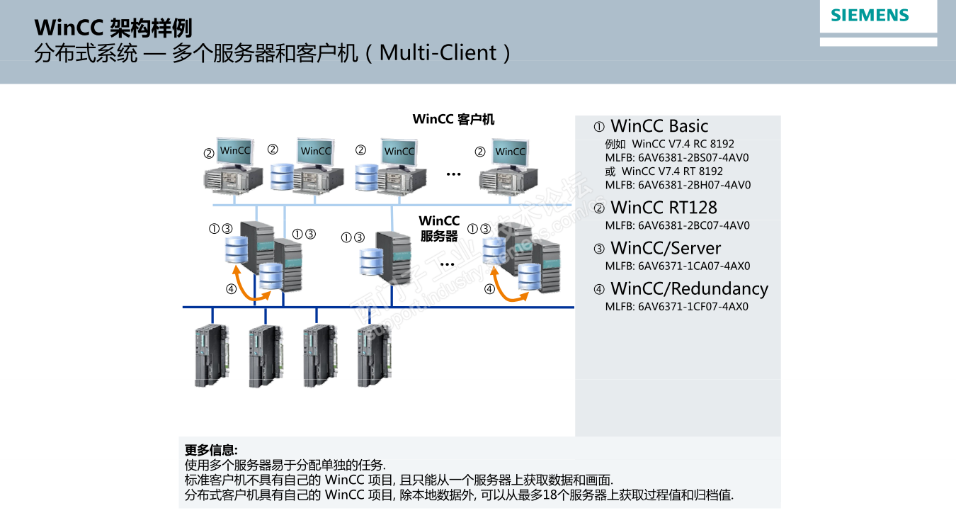

楼上说得有道理,通过查资料,我觉得以下方案实施:
1、将6台单机WinCC改为服务器,分别运行各自的项目。
2、综控作为客户端,合并6台单机的WinCC项目(画面、连接、数据处理等)。画面直接拷贝,另外编写总的启动画面,可以分别进入各单机画面,各单机画面增加互相切换按钮,这样改动工作量最小。还不影响各单机的功能。变量从各服务器交换数据。
3、系统架构参看下图
