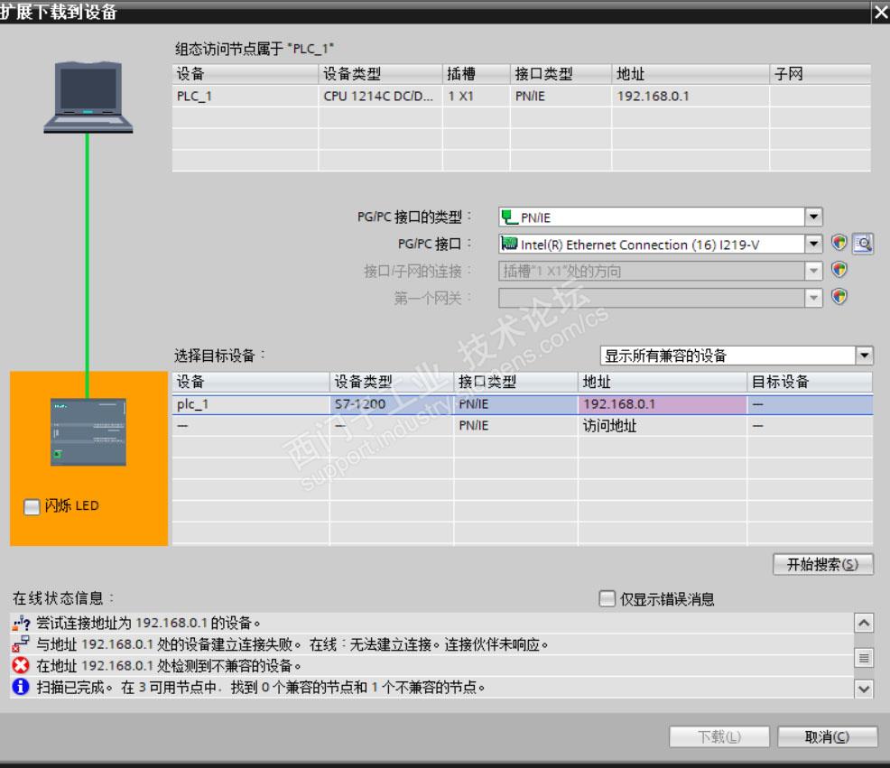

之前用wireshark观察两个200smart的tcp通讯,就买了一个带端口镜像功能的交换机,此交换机有云管理和标准交换功能,在云管理状态下才能实现端口镜像。
现在用1200,博途版本v15 v17 固件版本4.2,该交换机在标准交换时,可以正常下载监视1200各项功能,但是在云管理时就不能下载且出现以上不兼容节点问题。请问这个问题可以解决吗?
