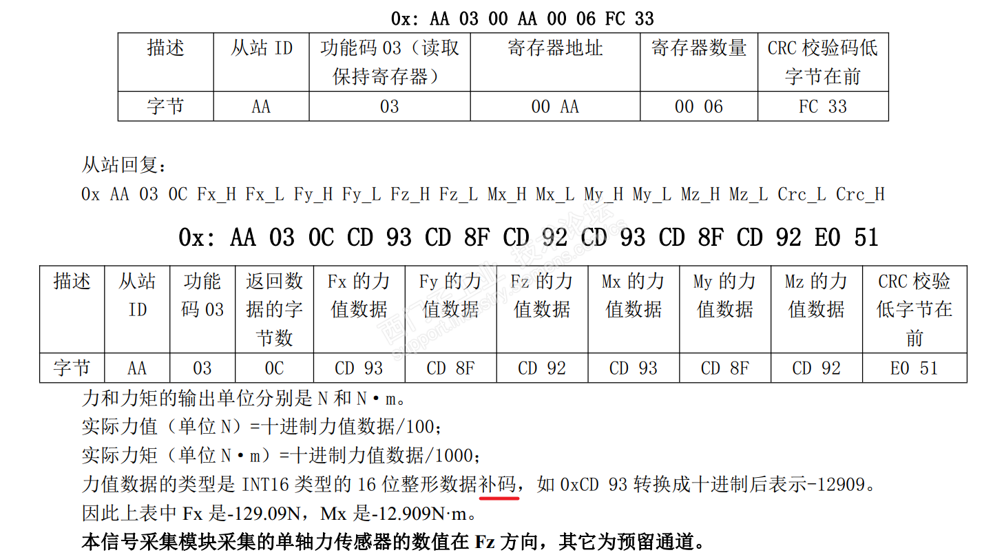

    外围设备的数据是INT16类型的补码,比如0xCD93实际是指-12909。
    我查了西门子手册,只有一个指令NEG跟补码有关,但是闹不清它是把外围设备的补码转成它可以识别的十进制,还是把外围设备的原码转成它自己的补码。我被绕晕了。
    由于外围设备发来的是16位整数,我就用博图里的word数据块来接收,但是闹不清此word会以补码,还是会以原码、反码的形式保存接收下来的这个整数。
    如果博图的Word数据块以补码的形式保存了一个数据,那么怎么转换成实数?
    如果博图的Word数据块以反码的形式保存了一个数据,那么怎么转换成实数?
    如果博图的Word数据块以原码的形式保存了一个数据,那么怎么转换成实数?
    是一定要转换成实数的,因为它最张得除以100,才能成为人类可以理解的物理意义,比如电流、电压和压力等等。
