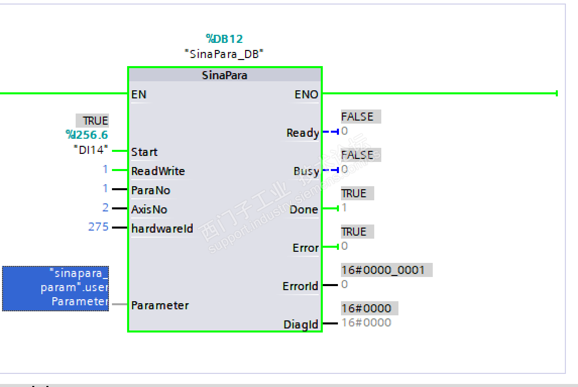

以下是引用yming在2023-12-06 20:49:43的发言 >5楼
ErrorID是个双字,第一个字是说第几个参数有错,第二个字是错误类型。
你这是什么参数也没有?

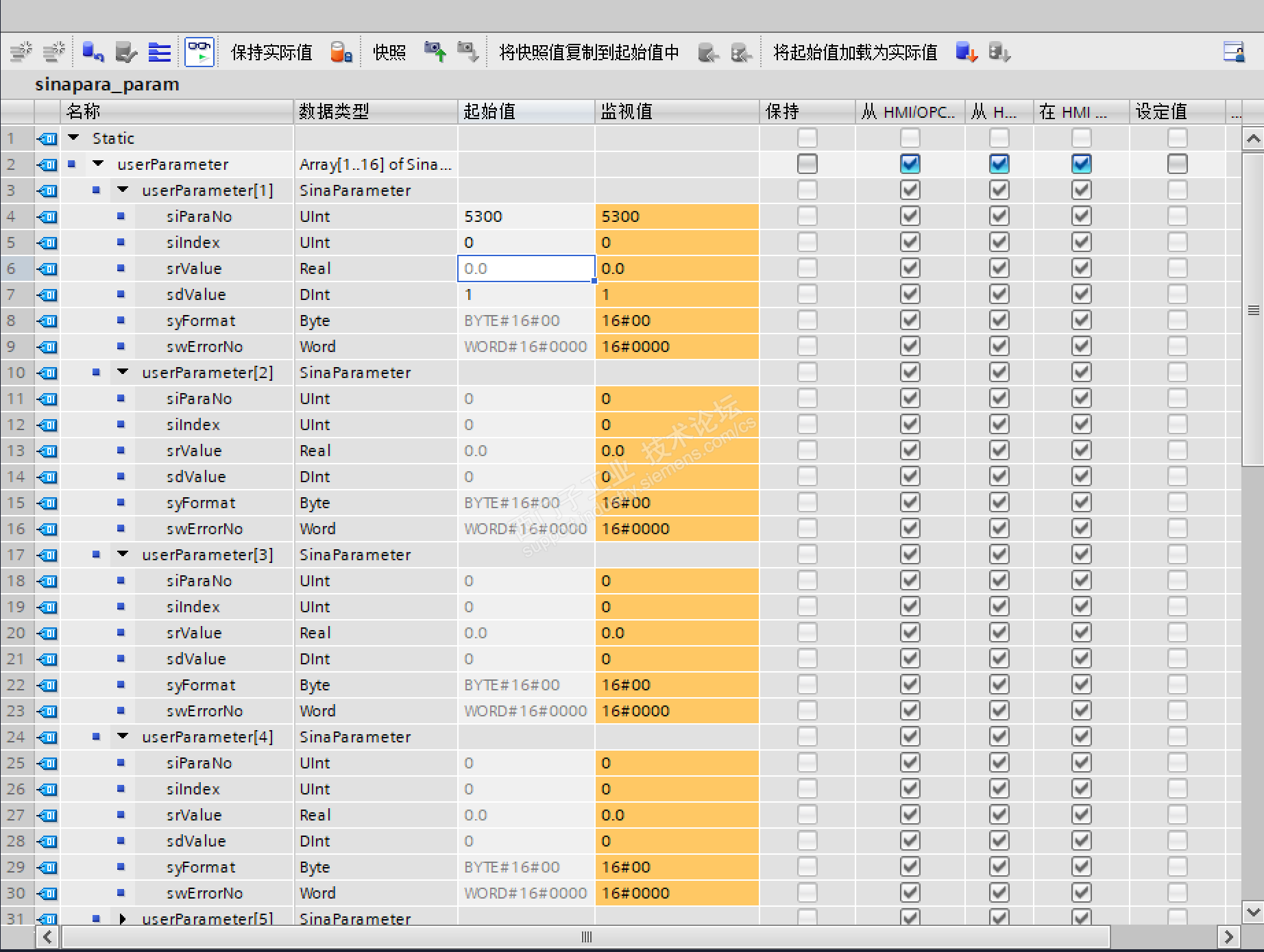

你要读/写要把哪个参数号等等信息写在背景DB中呀。
看看手册吧。
有两个。V16以后有个SinaPara FB302
手册《FB302》
还有一个我们常用的 SINA_PARA FB 286
手册《FB286》
SINA_PARA_S FB287(读写单一参数)

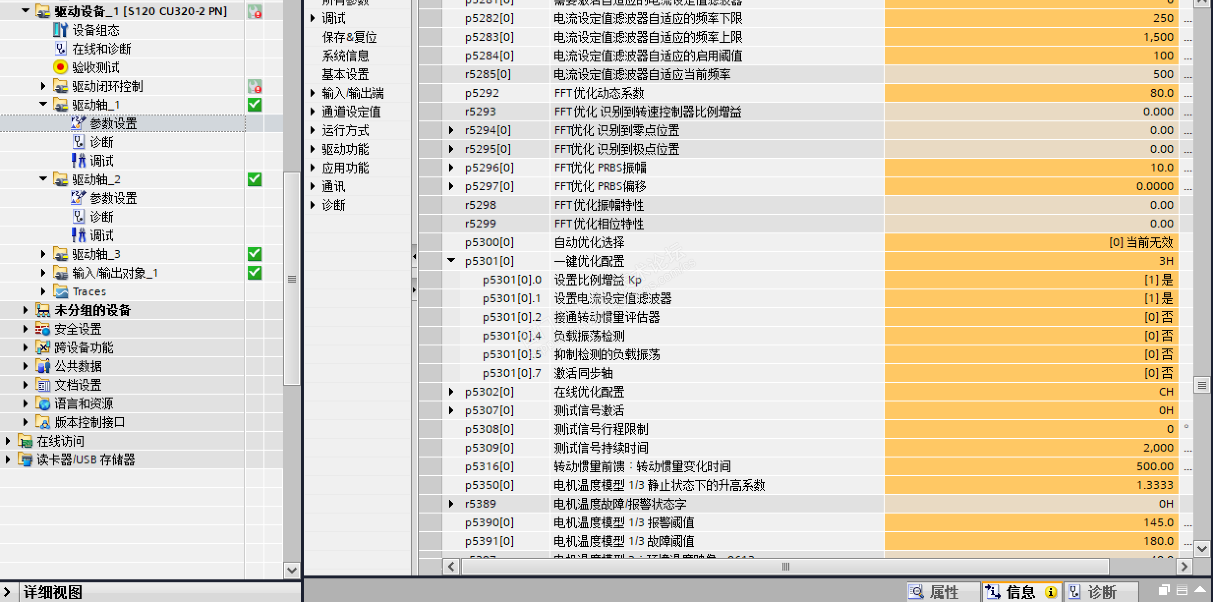

我主要就是想弄一个电机优化,把驱动轴1里的P5300的参数改成【1】一键优化,可是还是一直没反应
