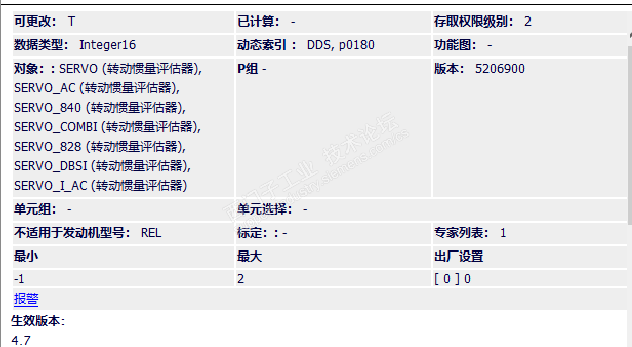

以下是引用20231205367511在2023-12-08 10:28:35的发言 >6楼:我主要就是想弄一个...
引用6楼详细内容:
我主要就是想弄一个电机优化,把驱动轴1里的P5300的参数改成【1】一键优化,可是还是一直没反应
以下是引用yming在2023-12-06 20:49:43的发言 >5楼:ErrorID是个双字...
引用5楼详细内容:
ErrorID是个双字,第一个字是说第几个参数有错,第二个字是错误类型。
你这是什么参数也没有?
你要读/写要把哪个参数号等等信息写在背景DB中呀。
看看手册吧。
有两个。V16以后有个SinaPara FB302
手册《FB302》
还有一个我们常用的 SINA_PARA FB 286
手册《FB286》
SINA_PARA_S FB287(读写单一参数)
我刚刚看了一下信息系统,P5300的模式是T,是可以更改的意思吗?还有就是我发现它下面有一个适用版本标明4.7,是说的驱动的固件版本吗?
