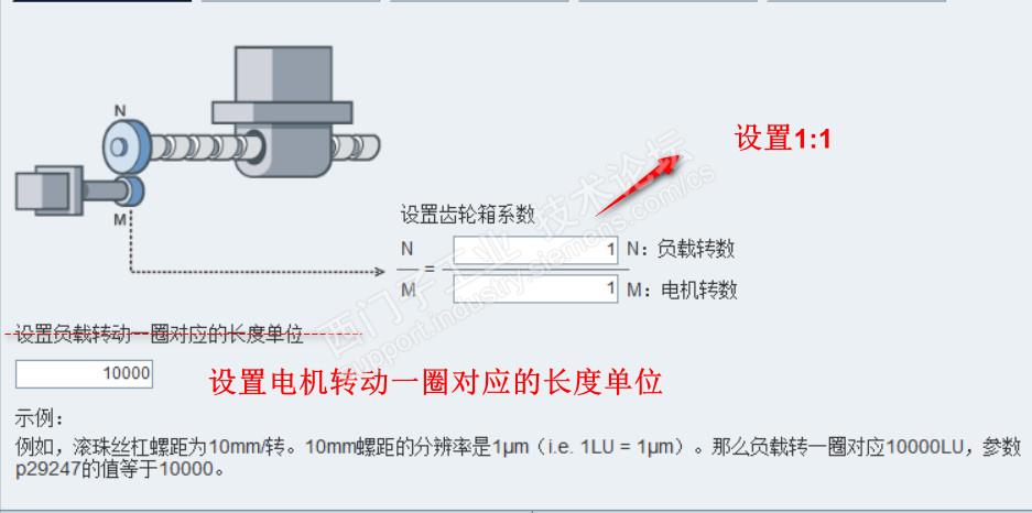

各位大神,小弟求助,在配置V90 EPOS的一个疑问。因为工艺对象的机械参数直接填写的是电机转动一圈机械的位移距离,单位是mm。在项目改造中把用V90 EPOS的话 在V-ASSISTANT 软件中,将减速比 P29248/P29249 设置成1:1,然后将P29247 设置成电机转一圈的LU数(原来P29247应该填写负载转一圈的LU数),不知道这样可行吗
