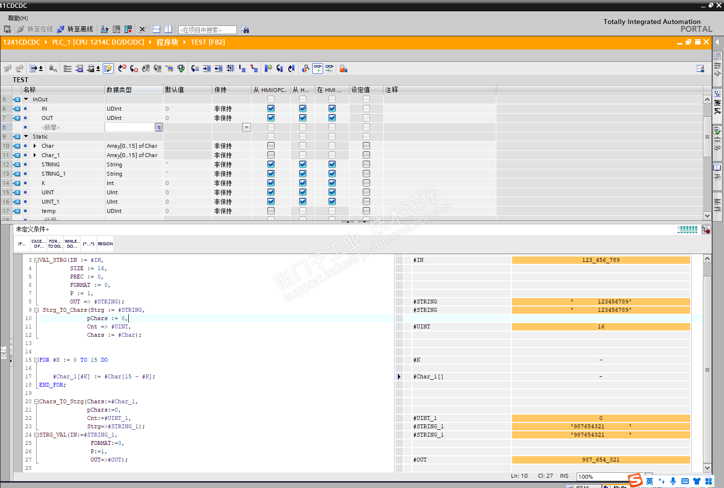

回复:求教 将数值取反的指令
lovefort07
    25
注册时间:2023-06-25
发布于 2023-12-08 17:21:36
3楼
以下是引用zhangli0在2023-12-08 15:42:33的发言 >1楼
没有这样的指令,只能自己转换,转换成字符串,读取每一个字符,然后转换成整数再加到一起就可以了。
学到了,我按这个思路大概写了一下,成功实现了这个功能
