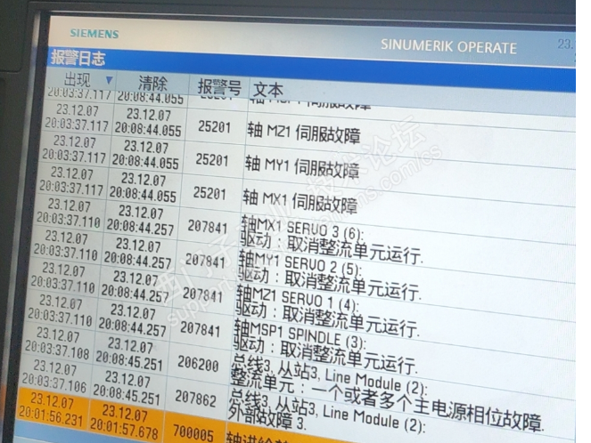

我出差到这个厂里做调试,厂房有172台T640钻攻机分为A区B区,A区有112台B区60台,早上到晚上八点的时候不会报警,但是过了晚上八点的时候B区就开始出现报警所有机台都会出现这几个报警,昨晚到今天早上才恢复正常机台停了一夜。后来供电局的人过来调查说是让我降低P120电源参数到360V,但我没敢尝试只抽了十台机床做了参数调整。P120低于监控阈值才会报欠压才对啊,对这个报警有影响吗,有点着急。
