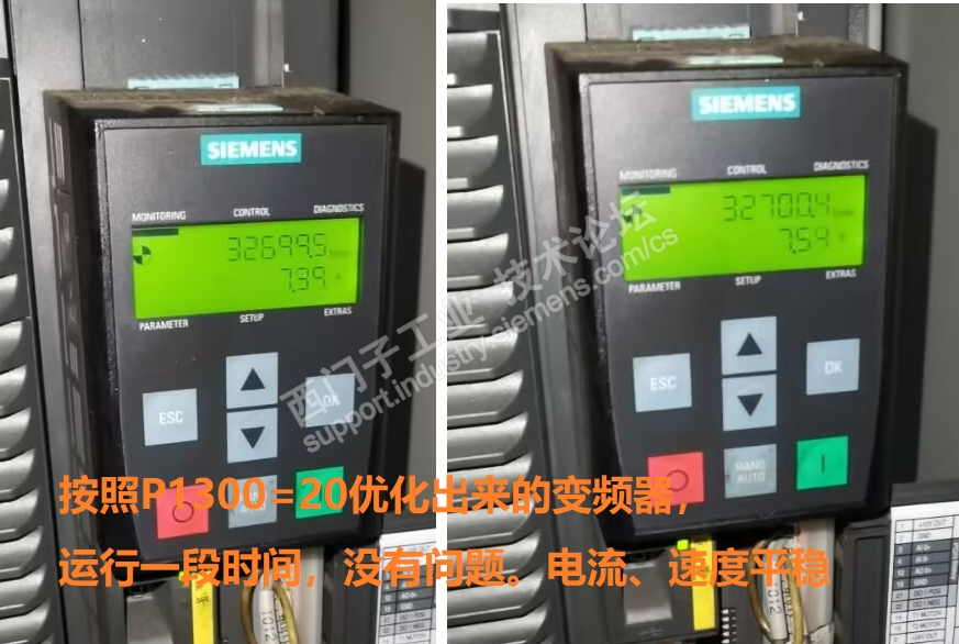

23年5月27日我发求助帖,讨论G120变频器驱动高速电机(583HZ)优化遇到的问题。
现在有空,另外找了台G120变频器+一台全新高速电机(变频器、高速电机铭牌见附图1)
按照G120操作手册,输入电机参数,P1300=0,P1900=2,结束基本调试,启动电机开始电机数据检测
等待十多分钟还是报F7990,故障值=4(见附图1)
于是:修改P1300=20,重新启动电机开始数据检测,数据检测正常完成,无报警。 然后,再修改P1300=0,启动运行正常
按照上述非正常方法(先设P1300=20,优化完成再将P1300改到0)优化出来的变频器已经用了一段时间了,运行速度、电流都正常,见附图2
以上是我使用G120驱动高速电机,优化的优化过程。
请大师帮忙指点,按照P1300=0来检测电机数据,通过修改哪些参数可以避免上述报警(F7990),万分感谢!!
