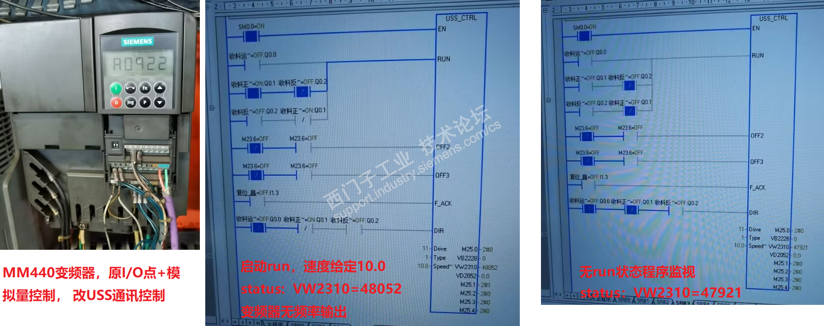

MM440,用USS驱动,变频器可以接收到启停信号,但没有收到速度给定

S-200PLC,通过USS通讯驱动MM440变频器(原来是I/O点+模拟量驱动,现在改成通讯控制)
修改MM440参数如下:
P0700.0=5
P1000.0=5
P2010.0=6
P2011.0=11
2012.0=2
2013.0=127
P2014.0=0
P2016.0=出厂值
远程启动变频器运行,变频器无频率输出,同时报A0922。
设定P1080=5Hz,再次启动,变频器正、反转输出频率5Hz正常。说明变频器有收到USS启停信号,但没有收到速度给定。
监控程序画面见附图,
请大师帮忙分析一下,上述情况变频器还有哪些参数需要修改,非常感谢!!
