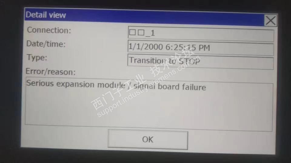

今年有三个项目用的200SMART PLC,搭配了SB AE01模块,在不同的地方使用,用一段时间后均出现了CPU死机的情况,每次断电重启后又能用,但不定时又会死机,没有规律,后来加了诊断界面发现是插CPU上的SB AE01报错,换新的SB和CPU都不行,用一段时间还是会死机,不插这个块SB就没问题,大家有遇到过吗,是什么问题?
