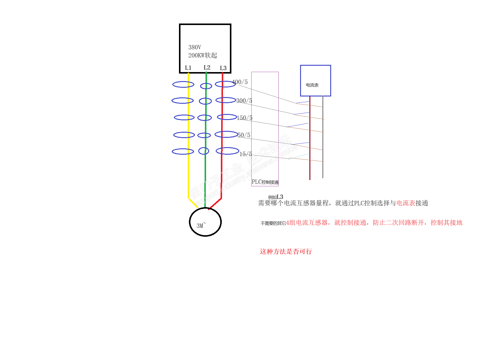

电流互感器在正常运行时,阻抗ZL很小,相当于二次线圈在短路状态下运行。二次绕组的感应电动势不超过几十伏。如果二次侧开路,二次电流等于零,去磁作用消失,就会在二次绕组两端产生很高(甚至可达数千伏)的电压,不但可能损坏二次绕组的绝缘,而且将严重危及人身安全。因此,电流互感器二次侧开路是绝对不允许的。

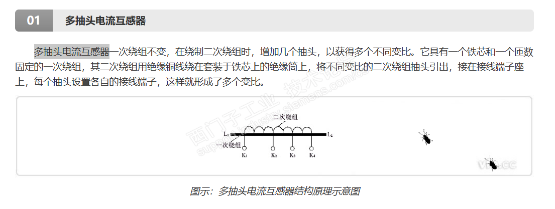

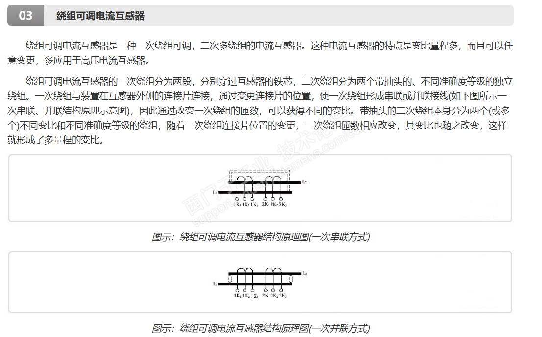

根据测试电机功率切换不同 电流互感器量程:400/5、300/5/、150/5 、50/5、15/5  四档无精度损失一次端 电控切换,看到别人这么说的 ,不知道什么意思,怎么切换,用接触器
在软起动停止状态切换还是 运行中切换
是这样吗:
还是以下方法可行,
查资料得知,有多抽头电流互感器和多变比互感器,但没有找到哪个公司有卖,谁知道
