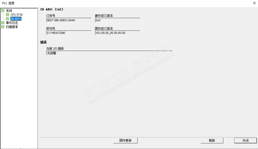

SB AE01 4~20mA输入,使用一段时间后突然无读数,AI0+ AI0-端电压测量有4.9V。
非常奇怪的是更换一个新的后依然无读数,AIW12 数值在0~3间有跳动。CPU固件2.06,大家有没有碰到类似的问题?会有哪些可能造成这样的问题?
