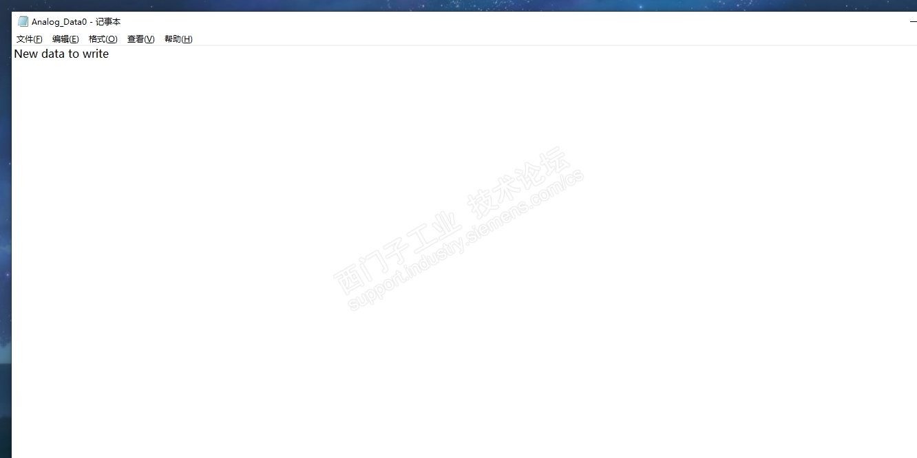

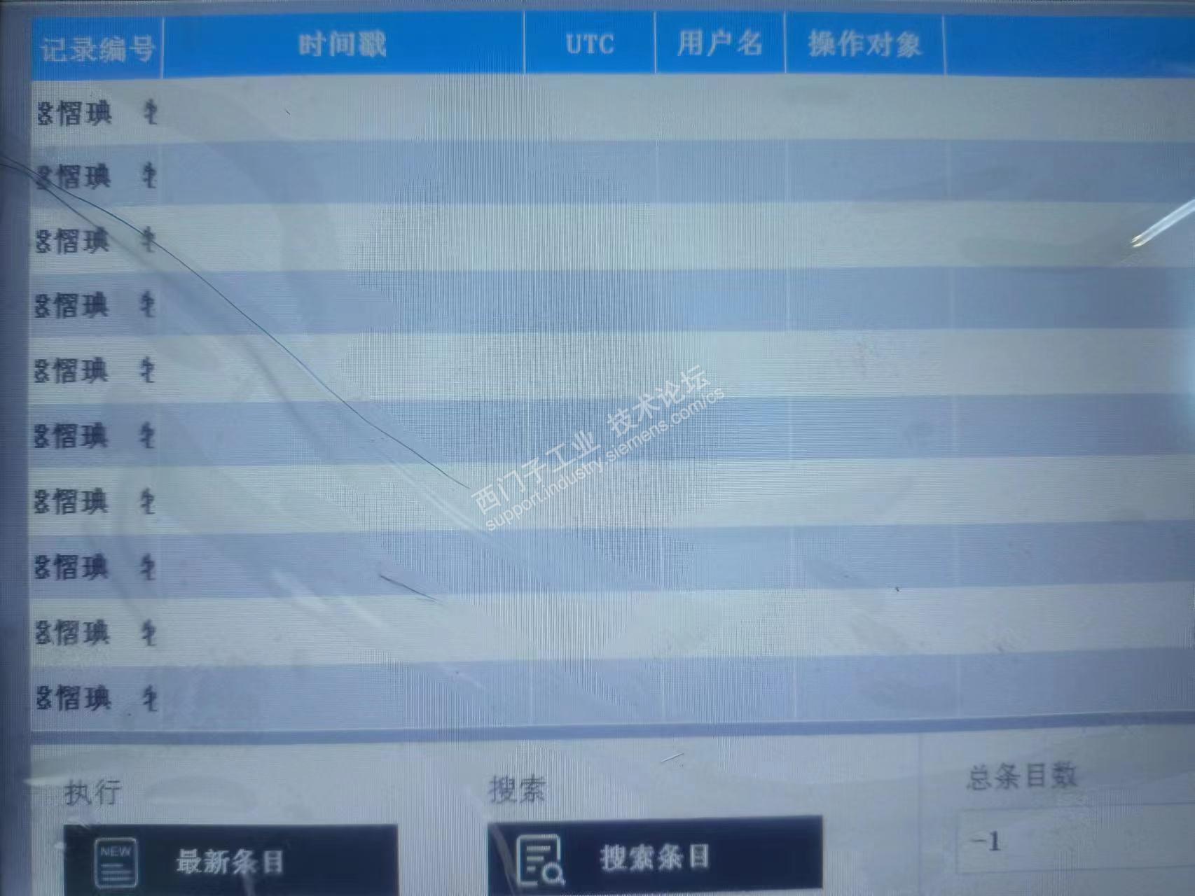

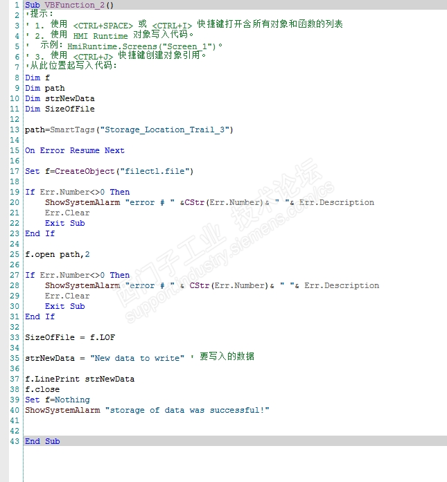

用脚本读取TP1200系统存储的审计追踪和数据记录的txt文件在屏上正常显示,参照官网的脚本写入的txt文件在屏上显示乱码,但是在电脑上可以打开(电脑显示此文件格式ANSI)。如果采用追加方式写入,用屏去读取还是乱码,用电脑去读,原来系统存储的数据正常显示,脚本追加写入的部分乱码。应该是写入的编码方式不对,是要用Unicode编码吗?有没有大神指点一下,是改写入,还是改读取。屏的区域改成中国了,中文字体也传送了。
