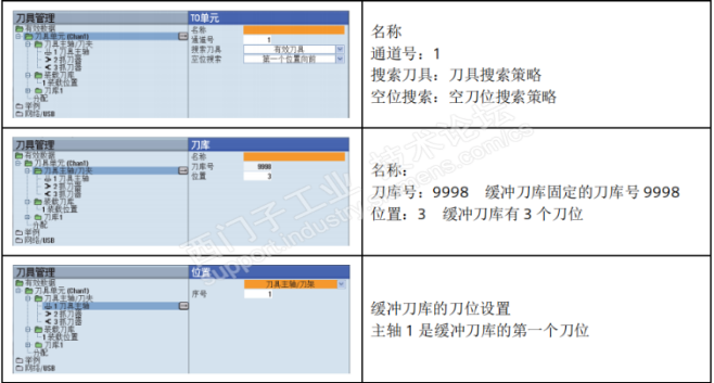

昨天发帖子说了使用 NC 变量配置刀库,今天说说另一种方式:直接配置刀库(铣床);
首先,按区域选择键,按“调试”键;按“NC”键;
按“刀具管理”键;
在线配置刀库的主画面,其中“举例”文件夹下有 三个刀库配置的例子;

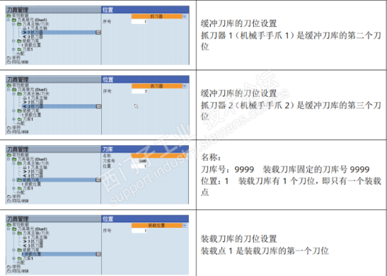

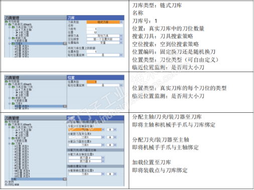

以带机械手的链式刀库为例,说明刀库配置过程。 选择“ chain_magazine_ with_ gripper.ini”, 按“复制”键;
光标移动到“有效数据”,按“粘贴”键;
系统提示,按“确认”键;
样例的配置便拷贝到“有效数据”文件夹下;
选择每一项内容,按右箭头即可修改相关配置, 具体每项内容说明请参见下面表格。
按“激活数据”键;
