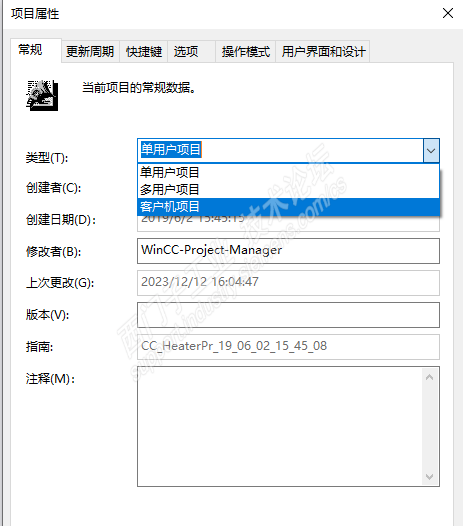

以下是引用YiMoon在2023-12-12 16:22:41的发言 >18楼
这个方案是最好的,只要把原单机WINCC项目,改成多用户项目,如下图:

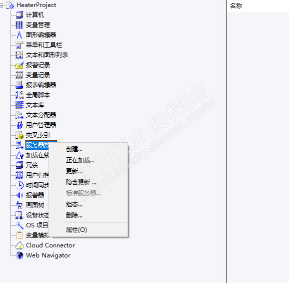

2. 每台创建主数据:
3. 增加一台客户机,加载每台服务器的数据,再通过切换画面,就可以实现访问6台的画面数据。
这样做的好处是,不需要大量编程,画面,变量都可以从主数据获取。比用OPC做的话,还要在客户机端修改画面变量连接方便。
