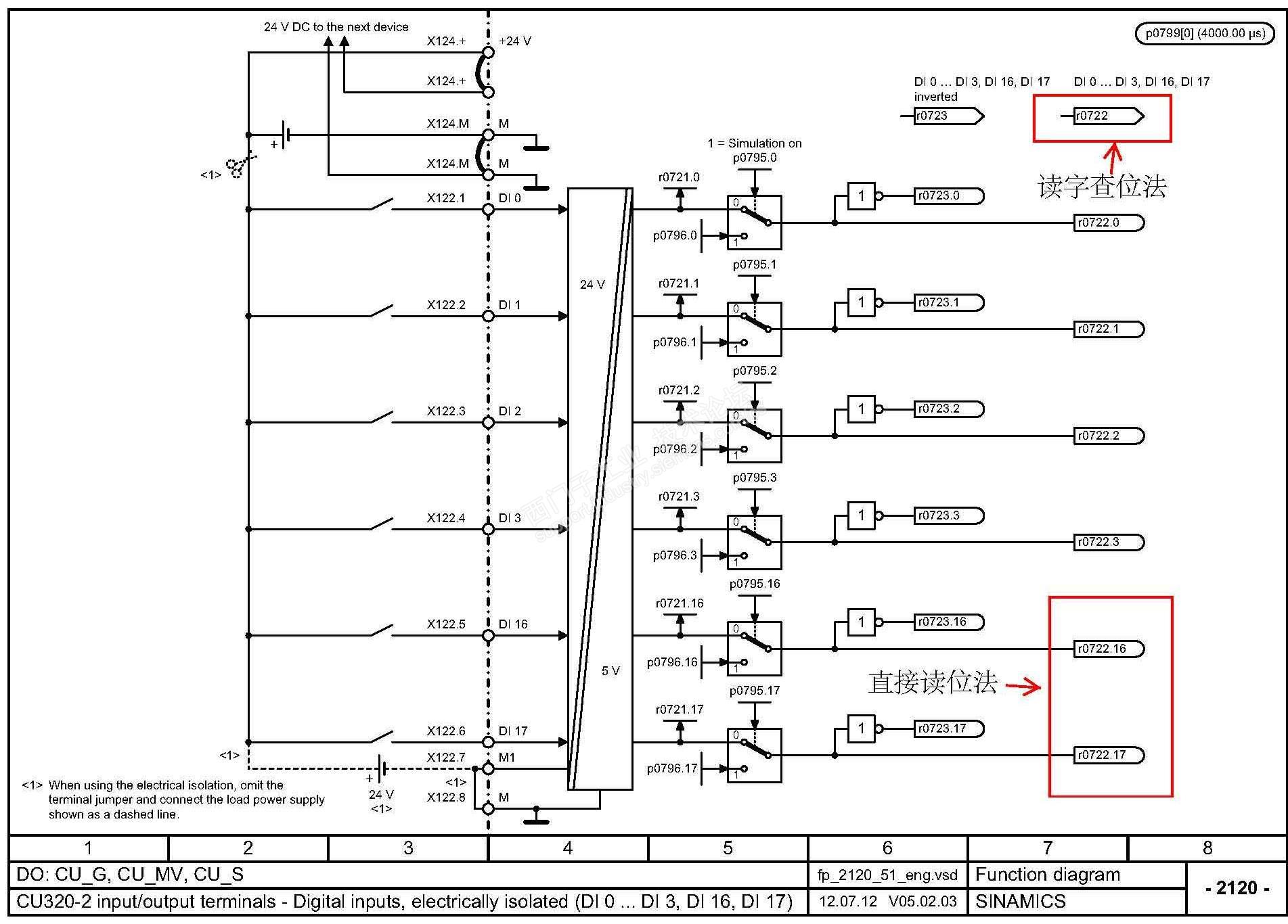

回复:如何通讯读取cu320-2pn的DI16、DI17也就是X122.5 X122.6的数字量输入状态、

看图说话:
通讯是什么形式?如果是PZD的形式,既可以读字查位,也可以通过参数722设置下标直接获取位信息
