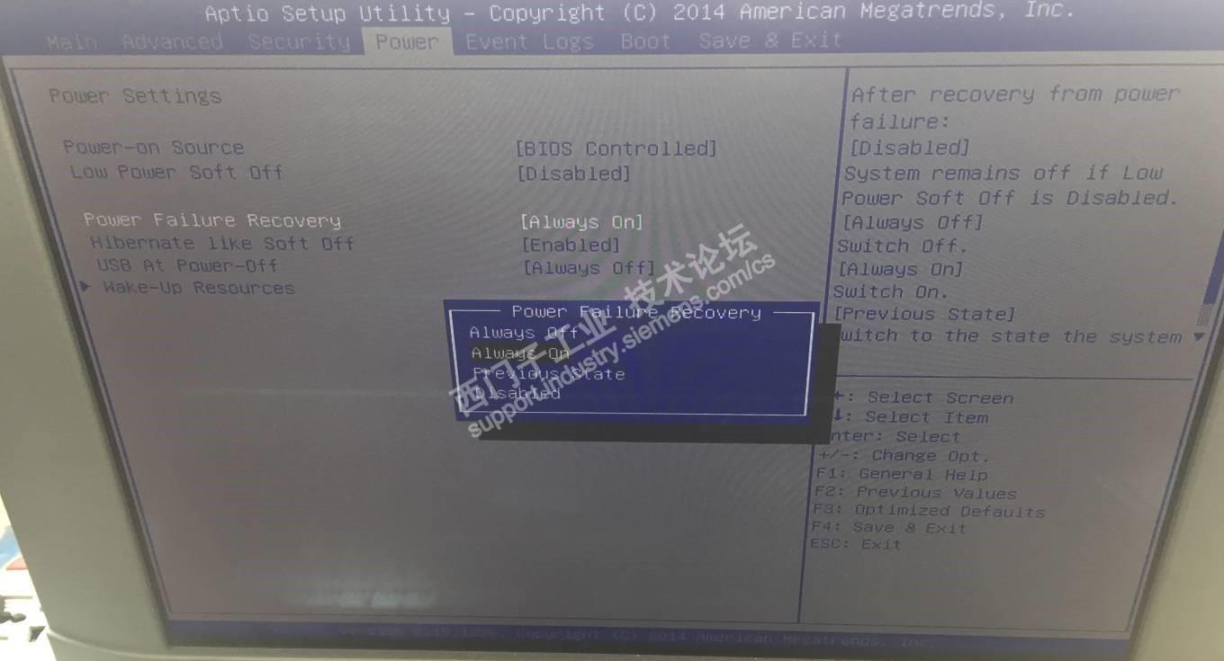

问题:电脑有时会由于各种原因在使用的忽然断电,等来电后,不同的客户有着不同的需求。有些客户希望机器一上电后不要按任何开关就自动启动机器;有些客户则需要上电后机器不要自动启动,只有按动电源按钮后才启动机器;有些客户则要求机器保持电源掉电前的状态。
答案:开机后按F2进入BIOS设置界面,找到POWER的选项,而后找到Power  Failure Recovery,这个选项中的设置可以满足客户的以上要求。

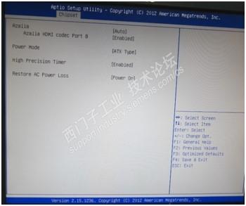

西门子的机型多半是以上的设置过程。但IPC347D的设置不同,按DEL键进入BIOS界面,而后找到CHIPSET/RESTORE AC POWER LOSS, 在这里进行设置即可。
--- Select in the main menu CHIPSET
---- Select in the sub-menu PCH-IO CONFIGURATION
----- Select the parameter value RESTORE PC POWER LOSS [Power ON]
------ Select save and exit

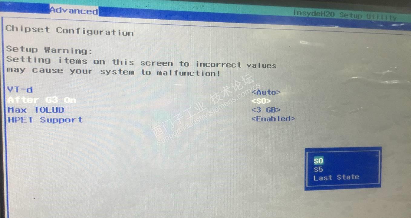

PC677D机型的设置也不一样,其设置在Advanced/chipset configuration/after G3 on中
G3就是关机状态,从cold boot开机就是g3,指的是冷关机
G3机械关机,G2软关机,G1为睡眠状态,G0工作状态,这些都是全局系统状态的表示。
