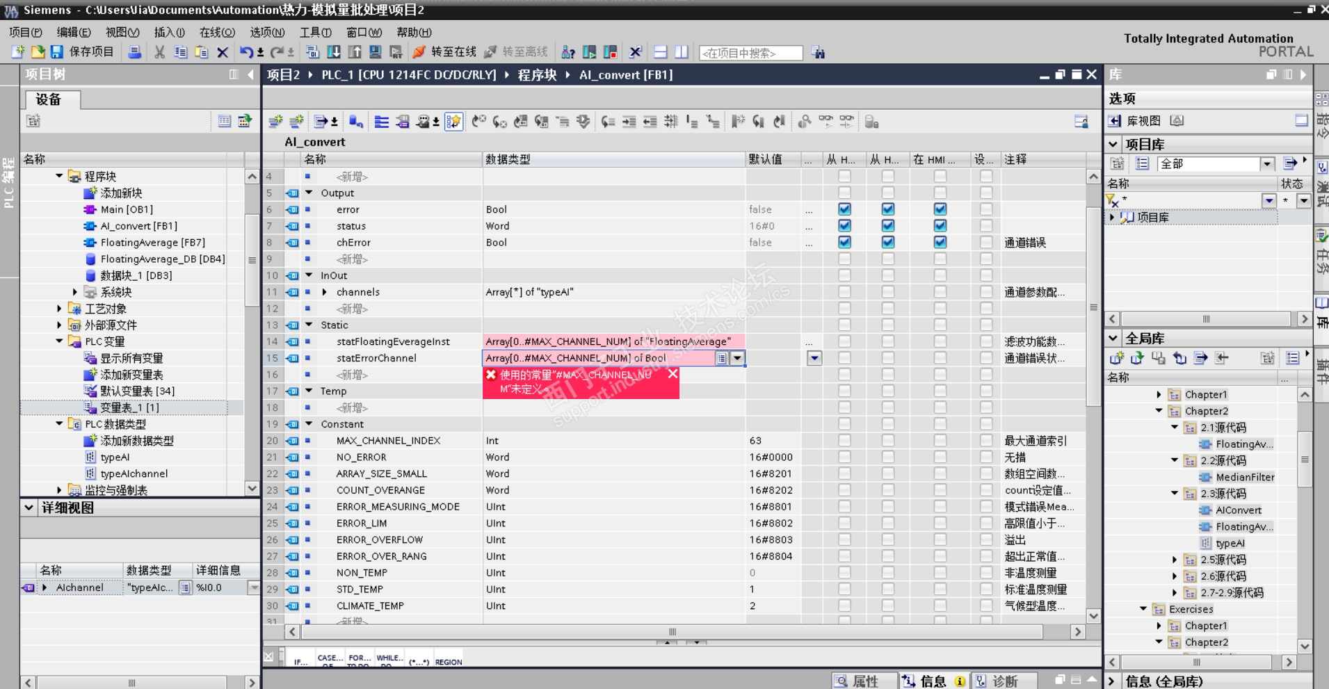

以下是引用Bitbite在2023-12-13 17:02:49的发言 >3楼
你好,我自己按照视频老师所讲,准备做一个模拟量的批量处理程序块,我把demo里的floatingAverage块添加到我的程序里,但是在做AI_convert接口参数时,有两个静态变量会报红,如图
MAX_CHANNEL_NUM是局部常量,只在当前块内有效,因此要在当前块AI_convert的常量接口里定义,而不是在floatingAverage块内定义
