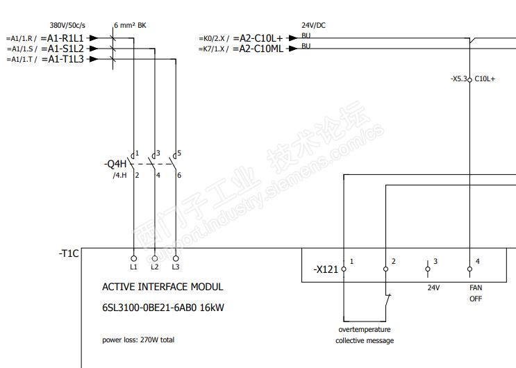

公司一台进口设备,AIM模块X121口4号引脚老外直接通的24V。导致模块散热风扇一直不转。看到说明上说“只有当没有释放调节型接口模 块时,才可以关闭该风扇”这是什么意思。
能不能这个4号引脚24V去掉,让风扇常转。
