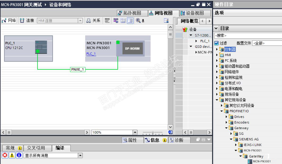

本案例是Modbus转Profinet网关连接海利普变频器的配置案例用到的设备为西门子1200PLC一台,Modbus转Profinet网关一个,海利普变频器一台。Modbus转Profinet网关配置方法:打开博图软件,新建项目并添加GSD文件。

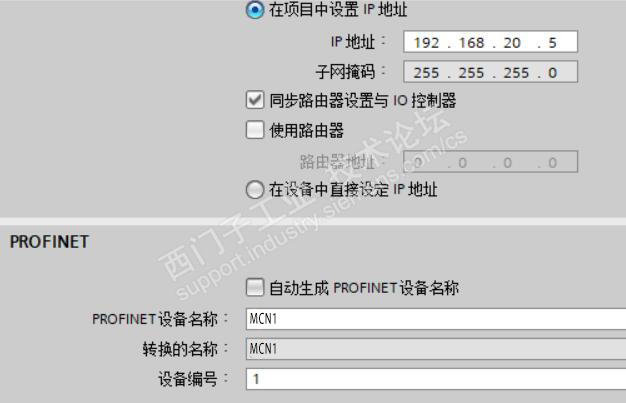

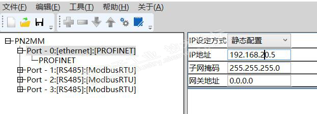

建立Profinet连接,设定Modbus转Profinet网关的IP地址和设备名称,IP要和Modbus转Profinet网关保持在同一网段。

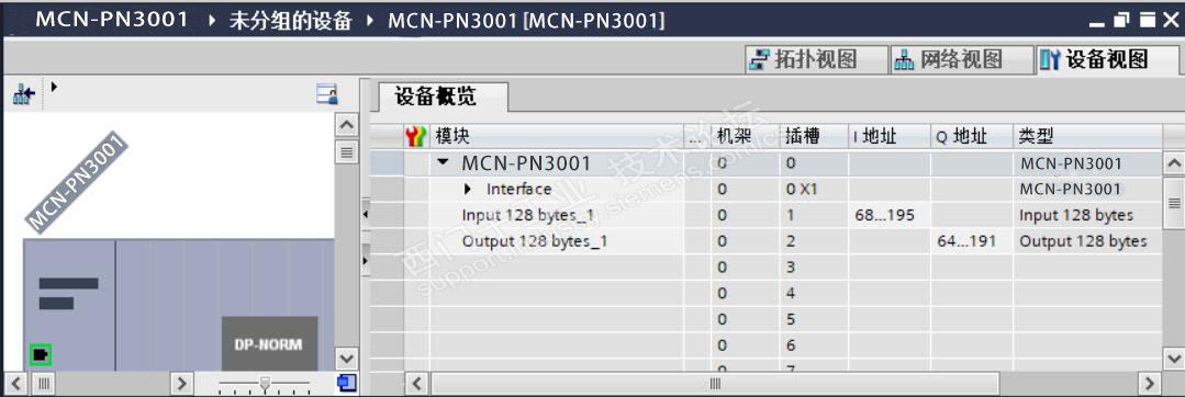

进入Modbus转Profinet网关设备视图选择输入输出的总数据长度,
从右侧硬件目录中添加所选长度,

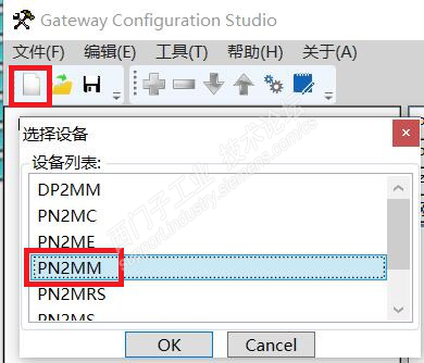

下载配置到PLC,打开Modbus转Profinet网关配置软件进行modbus参数配置,点击红圈中的新建,选择PN2MM。
设置Modbus转Profinet网关的IP地址和设备名称,要和PLC组态保持一致。

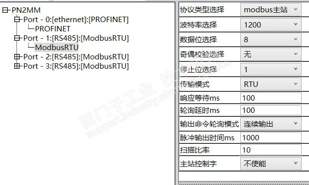

设置Modbus转Profinet网关的485参数波特率,数据位,奇偶校验要和从站要保持一致。

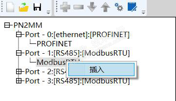

响应等待和轮询延时需要根据从站设备调整时间间隔,如果从站回复速度慢则将响应等待时间调大,如果从站回复后要求等待一段时间再接收下条命令,那么需将Modbus转Profinet网关轮询延时调大。在Modbus RTU上右键选择插入,在下级菜单中点击Node填写从站站号。
继续右键点击插入,

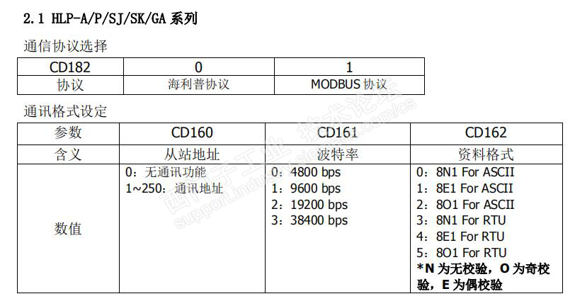

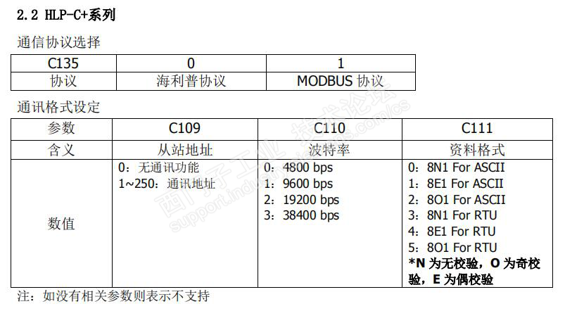

根据不同需求选择所需功能打开海利普变频器手册,设置变频器的485参数。
本例设置从站485参数波特率为9600,8个数据位,1个停止位 无校验。
Modbus转Profinet网关配置与从站保持一致,输出命令轮询模式可根据需要选择连续输出或者缝变输出,脉冲输出等。
