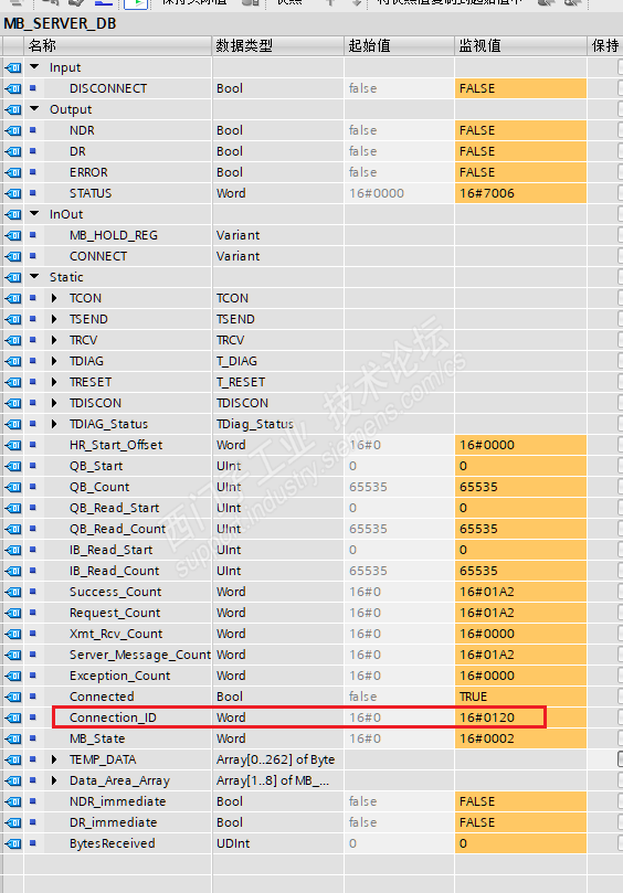

Conn-ID是对一个已经存在的通信线程对象的引用。
你自己改的数值,这个数值对应的通信线程对象为null,根本不存在,所以指令自动给修复回来。
但是TCP通道传输,那是高速行为,对时序动作的要求是非常严格的。虽然连接ID自动修复回来了,但在这之前,server指令就已经因为参数错误,被破坏了。server端,因为瞬间突然失去通信线程对象,功能失败。
可以按照我顶楼说的原理和例子,一旦出错,就摧毁连接并重建,并停止MBTCP指令调用。
client和server两端,都是这样重建conn,诊断确认conn的状态ok后,再调用Client端指令,重新开始ModbusTCp。

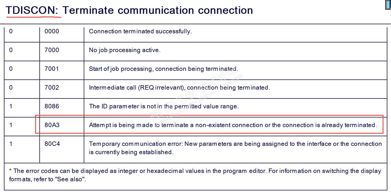

80A3这个代码是T_Diag的status码,它的含义就是指通信线程对象不存在。

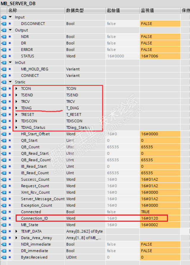

在MB-Server实例内部,你可以看到,其实也是通过那几条基础指令来实现功能。所以高层通信指令,都是底层通信指令的应用实例。
以下是引用执笔画管脚在2023-12-14 11:53:29的发言 >2楼:再贴一下我遇到的问...
引用2楼详细内容:
再贴一下我遇到的问题吧,因为ModBusTCP也是基于楼主提到的那些基本的TCP/UDP指令封装的。遇到问题后我通过操作背景数据块,测试了一些重连方法,并没有解决问题。
当然,这些纯属好奇,因为正常程序不会有我这种手动更改Connection_ID操作。
具体描述如下:
两个西门子PLC走MODBUS TCP,通讯成功的情况下,手动把服务器的Connection_ID改掉,虽然系统会马上把你手动改的值覆盖成正确值,但此时通讯已经掉线,服务器这边会报80A3。
这种状态下重启服务器可以恢复通讯,暂时没找到其他方法。
我试过在客户端和服务器端分别做各种恢复操作,包括DISCONNECT连接,断掉server指令再重新启用,reset连接,初始化指令背景DB等操作,均无法恢复。两端同步做恢复操作还没试过,回头我测试一下。
