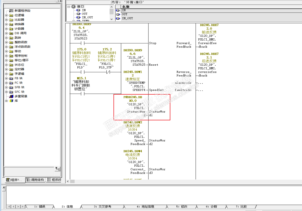

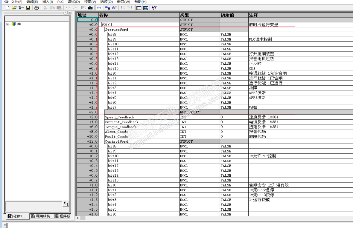

     建立FB块,引入接口使用了一个struct分为16个bool类型,在调用的FB块的时候,使用一个DB块建立struct类型16个bool接入该引脚,这中方式使用可以么?在实际块使用中好像各个数据也是正确的也没发生错误报警。

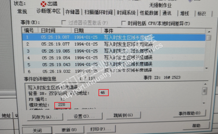

     在诊断CPU时出现写入时发生区域长度错误,跟这个接口有关系么?
     写入时发生区域长度错误
     背景 DB 双字访问  访问地址 : 46
     FB 编号:12
     模块地址:228
FB编号12是我建立的FB块编号。请问一下这个访问地址46  和模块地址228分别代表什么意思呀,
