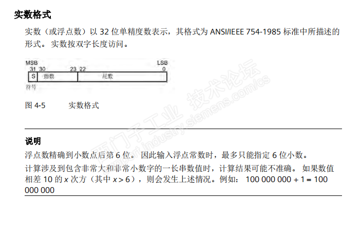

如果是想精准的改变正负可以尝试只修改一下符号位。
