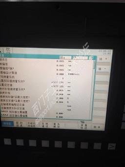

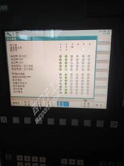

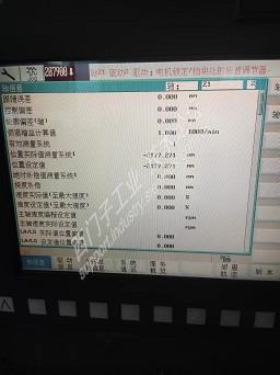

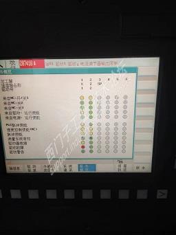

802dsl的系统,模块式驱动器,现在遇到一个问题,所有信号都正常,
无使能转动电机位置数据也是正常的,但是手动转动就会报警207900,监控发现,位置设定值跟随手动转动在变化,但位置实际值基本没有动,超差就会报警,
两个轴都是同样的现象,而且使能过后,什么都不动,x轴还会偶尔报警,能复位,过一会又报警
求大神指点一下
