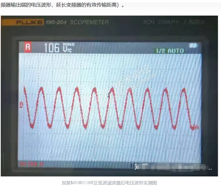

以下是引用kdrjl在2023-12-15 12:25:01的发言 >14楼
正弦波滤波器加了以后,波形的状态看过吗?如果仅仅是对变频器输出波形的改善,谐波还是很大的话,互感器还是没戏。监测数据会失真。你最好用高精度的谐波分析仪。专门作为电量检测分析的仪器。
这种电量分析检测仪器,所测试的数据还是没有问题的。这比你加一个正弦波滤波器未必能贵多少。相反,可能还更便宜。
我看到有卖正弦滤波器厂家的图片测的波形 ,实际不知道行不行,
