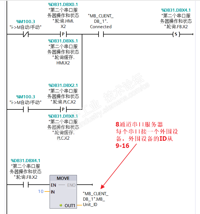

    我手头刚好有个案子,正有此疑惑:一台1214C接串口服务器,串口服务器有8个串口,各接一个外围485设备。
    PLC用ModbusTCP通信,做客户端;串口服务器做服务器端,里面设置好每个串口对应一个485设备的ID号。
    假设串口的顺序是X1、X2、X3、X4、X5、X6、X7、X8,对应外围设备的ID号顺序是9、10、11、12、13、14、15、16。如下图
    PLC先读X1串口的485设备(用了一次MB_Client指令),读完后,要去读X2串口的485设备,这时就修改MB_Client背景数据块里的ID号,即MB_Unit_ID,修改完后,再启用MB_Client指令。那么,在二者切换的时候,要不要先断开,再重建,才能真正实现轮询?

是这样的。通过以太网连接TCP或UDP,扩展出4个串口。
串口服务器可以作为TCP Client、TCP server、UDP Client或UDP Server使用,常见的功能如下图。
每个串口有同样的IP地址,但是各自的Socket端口号不同。所以PLC与这四个串口建立连接的时候,每个连接都是不一样的。
如果PLC通过四个连接,分别连接每个串口,那就可以持续存在,不用断开和重建。
如果PLC只通过一个连接(比如:只用一个MB-Client实例),轮询复用每个串口,那就只能不停的断开和重建这个连接,以切换不同参数去重建。
实际上与串口设备进行通信,走ModbusTCP是徒劳无益的。串口侧modbus的验证和应答机制,正好把TCP的可靠传输作用作废,且带来无谓的高开销和接通延迟。
用UDP协议来承运和透传modbus协议报文,到串口设备是最适合的。且UDP的连接重建是同步的,极为快捷。
