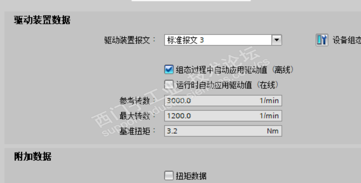

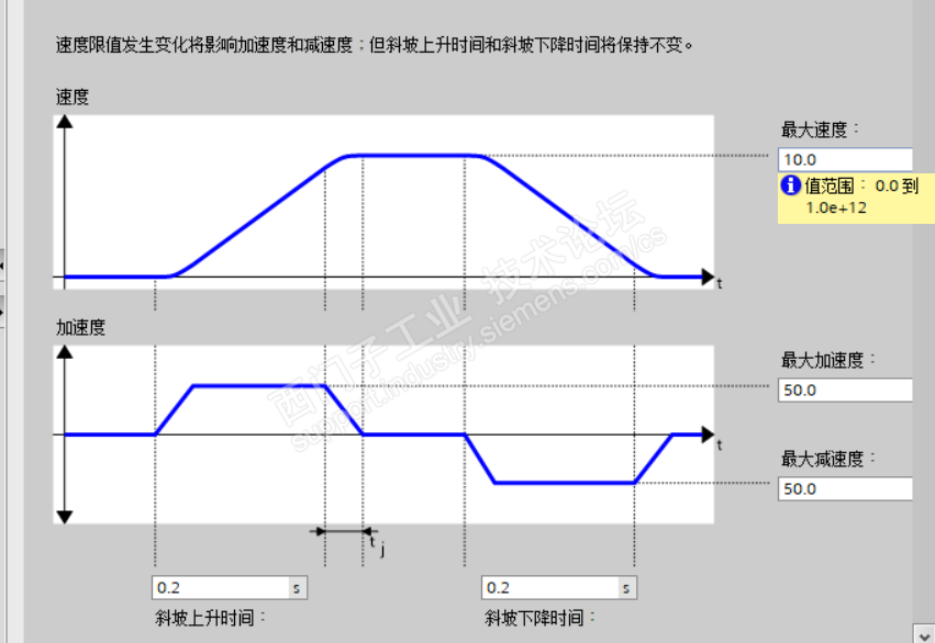

现有个项目用到1512C的CPU ,6ES7 512-1CK01-0AB0 ,固件版本V2.9 . 单圈脉冲个数5000, 最大速度1200R/MIN . 电机旋转一圈移动距离0.5MM . 由此推算出丝杆最大移动速度=1200/60*0.5=10MM/S . 具体的工艺对象中,对速度的设置都设置10MM/S .  现在设定JOG速度8MM/S ,但是实际输出最大速度只有5MM/S .
MM/S .
