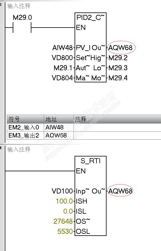

200smart PID调节问题,大佬帮忙看看哪里出问题了
冰烁
    84
注册时间:2023-06-14
1200
2023-12-16 22:59:22

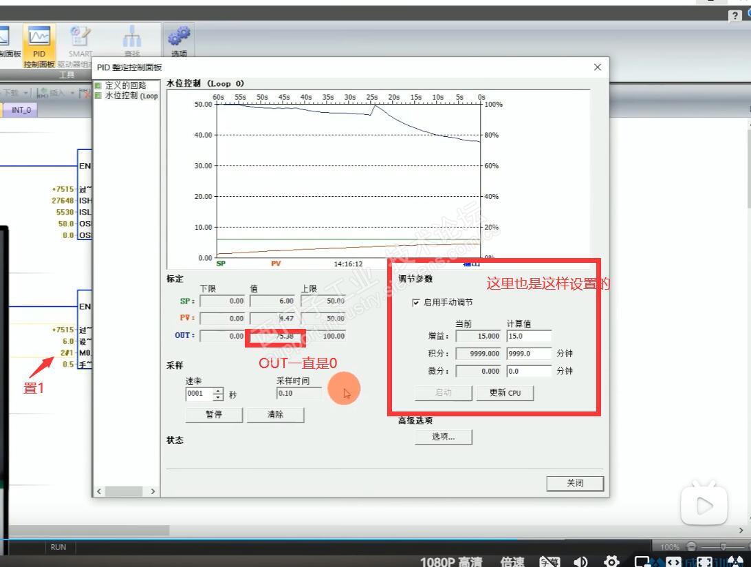

需求是我希望通过调节电动阀(AQW68)的开度,使压力(AIW48)保持在0.8bar左右。但我调节PID控制面板的时候,不管怎么加增益,OUT始终为0,但在程序块手动模式的时候,OUT(AQW68)就有输出变化。然后我就想不明白了,操作按教学视频来的。我分析是不是我用了一个模拟量输出模块的原因,AQW68在别处被占用了,所以自动模式没有输出。大家帮忙看一下是哪里的原因
