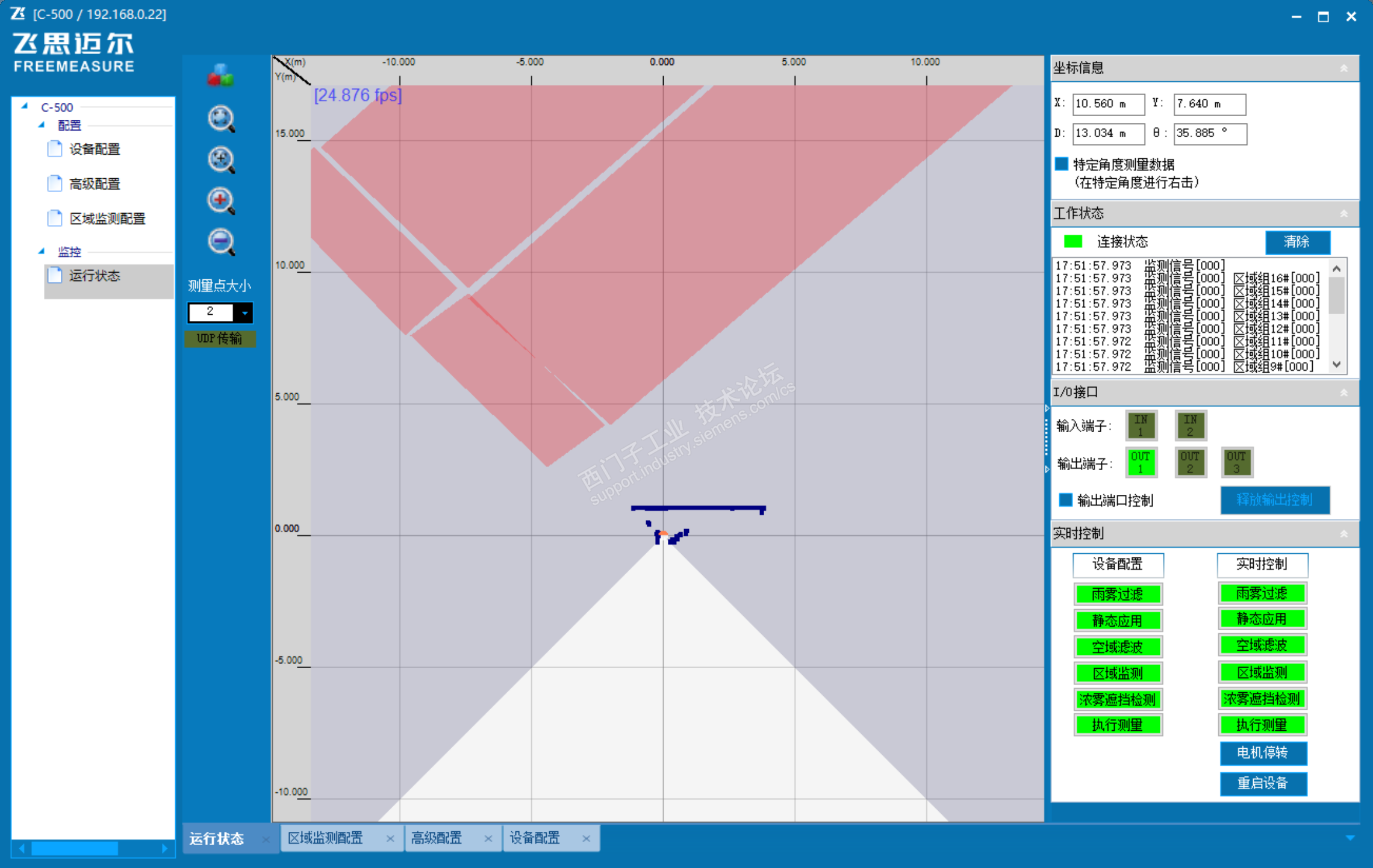

有没有大佬能手把手教一教s71200与激光雷达的通信哇,比如1200之间和调试助手这些基本的通信自己都还是会的,但是比如对于激光雷达实时监控得到的点云数据不知道如何保存,还有很多诸如此类的问题。网上查到的一篇资料说使用Open Communication Wizard来实现开放式通信,但是作者是用的300,不知道1200能不能使用,挺头疼的。下面是激光雷达的监控界面,就是个二维的激光雷达,能够分区域监测。希望有大佬能点拨一下。
提问者:草野
先看激光雷达的通讯地址定义,然后使用开放式通讯协议。
https://www.ad.siemens.com.cn/productportal/prods/s7-1200_plc_easy_plus/11-Comm/01-Ethernet/07-OUC_Config.html
