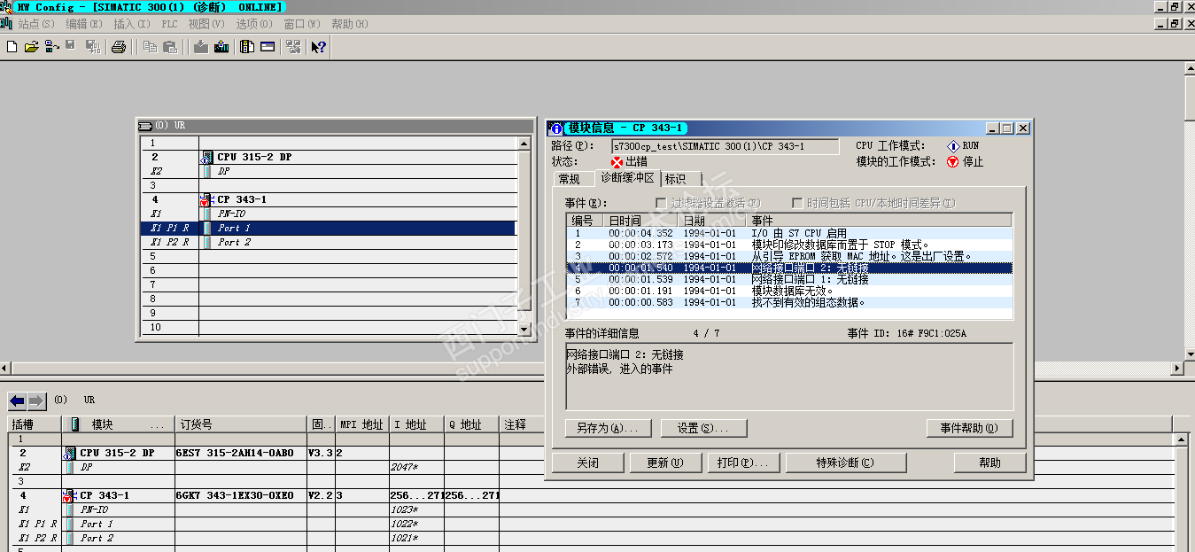

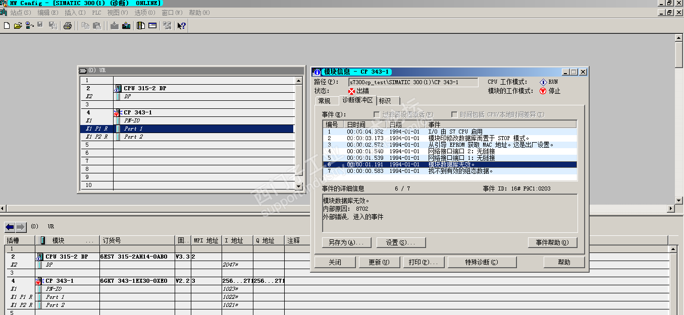

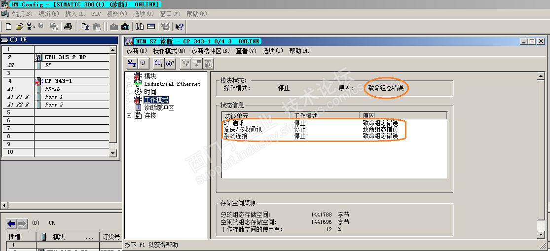

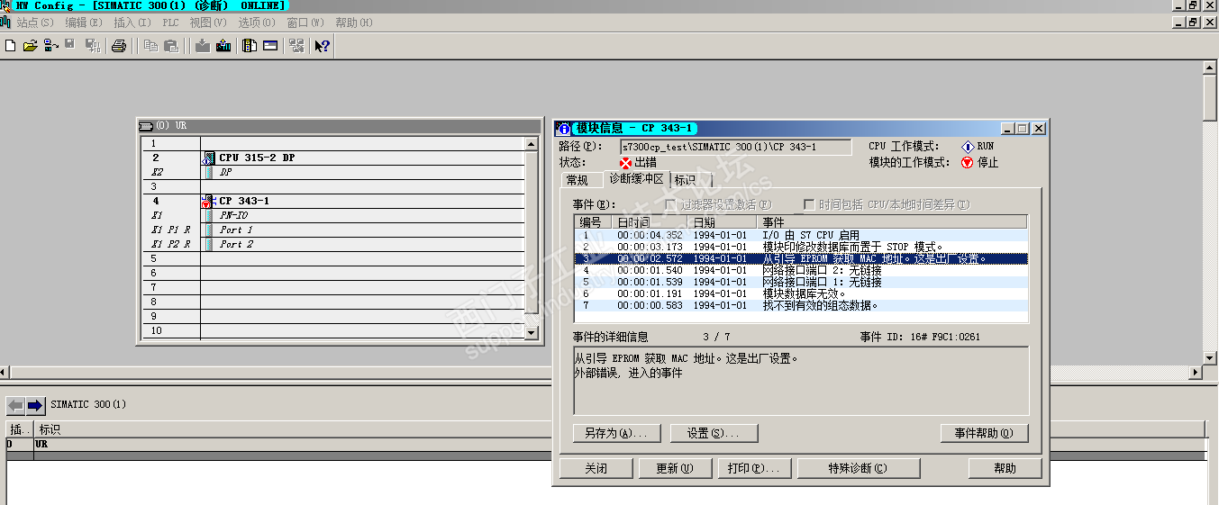

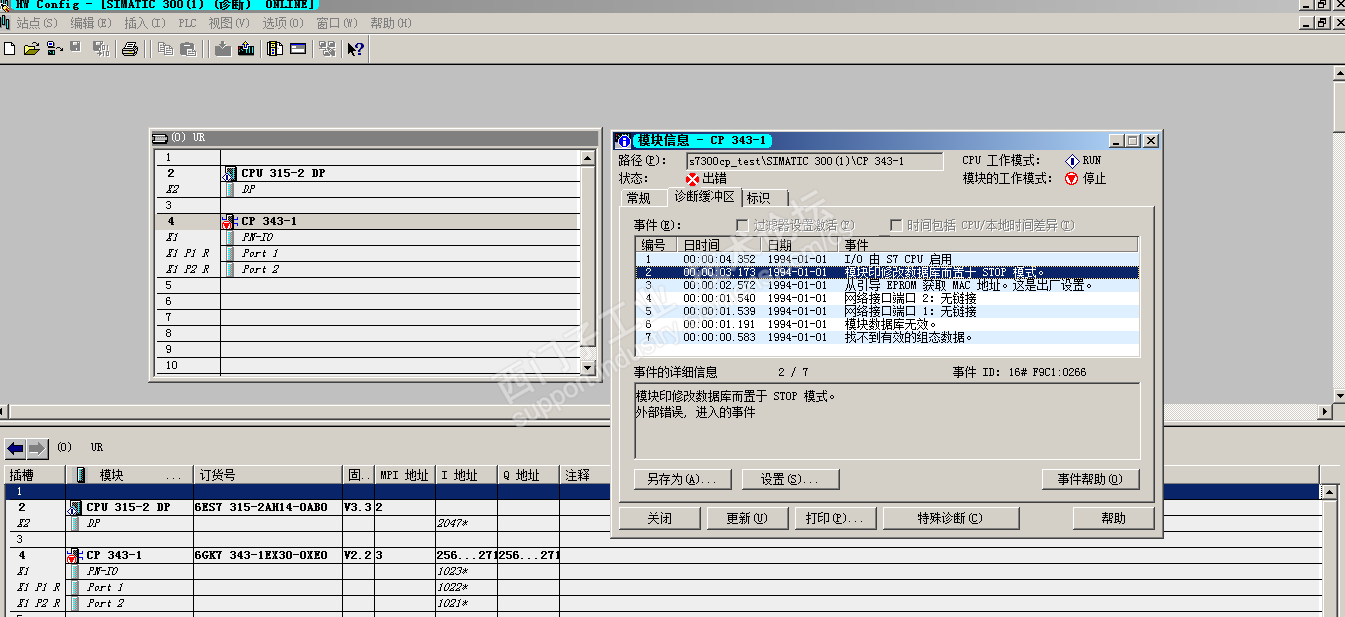

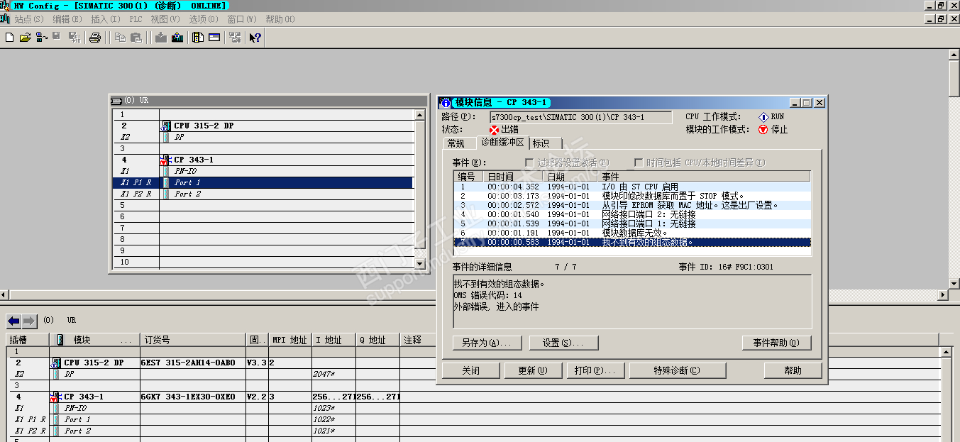

博图V16软件平台下,配置CPU:6ES7315-2AG14-0AB0;以太网通讯模块:6GK7343-1EX30-0EX0;计数模块:6ES7350-1AH03-0AE0。测试增量编码器计数,在线监控数据时机架意外断电,重新上电后,以太网通讯模块启动过程中系统故障SF灯亮,随后STOP灯常亮,而CPU启动正常,在线搜索站点报找不着站点。循环上电后启机都是同样的状态;在经典STEP7中只组态CPU:6ES7315-2AG14-0AB0;以太网通讯模块:6GK7343-1EX30-0EX0;使用PC adapter联机,CPU复位、以太网模块复位和出厂设置后,故障依旧存在,诊断为致命组态错误,有遇到同样问题的大侠没?是不是意外断电导致通讯板损坏了,谢谢。
