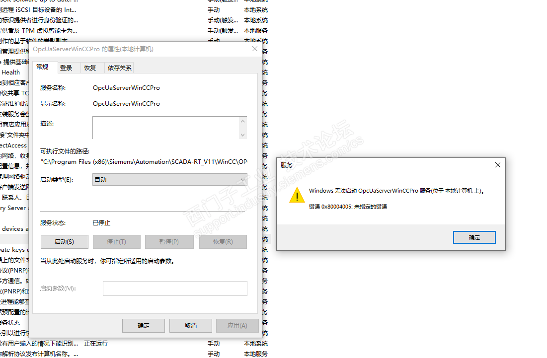

1,电脑是WIN10 专业版,最新正版安装;
2,安装是TIA V18 RT +UP3
3,DCOM配制中能找到DA,UA配制;
4,OPCDA工作正常,OPCServer_WinCC_SCADA.1;
5,  试过多方式改Ua的XML文件,还是找不到opcusserverWinccpro;
6,  发现在计算机的服务中不能启动opcusserverWinccpro的服务;
