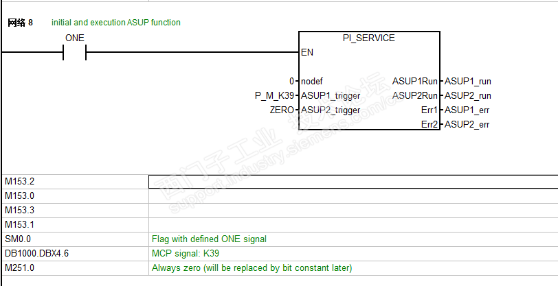

用户想做了个手动模式下,按下一个按键,机床就能自动回到零点的动作!
808D PLC里调用子程序,如下图:

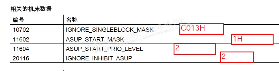

相关参数设为如下:

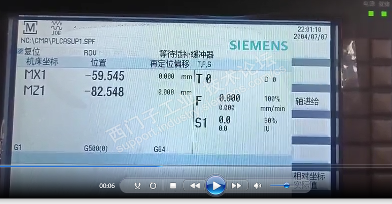

在“用户循环”里面,新建一个“PLCASUP1.SPF”的子程序,里面指令如下:
G04F10
M17
但是在手动模式,按键激活时,提示“等待辅助功能指令”不能正常执行这个程序
