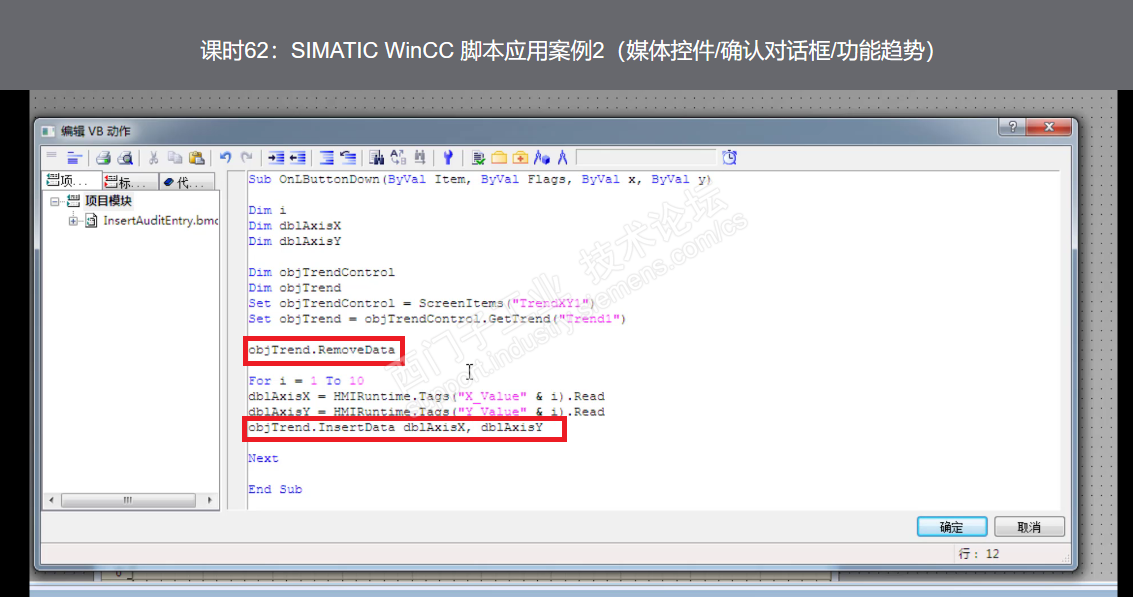

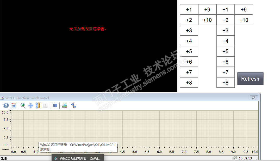

下图这个例子中为什么VBS脚本变量objTrend,我敲小数点后出不来方法和属性选择框,只能手动输入吗?我手动输入后运行脚本不行呀,趋势控件中没有出现数据
