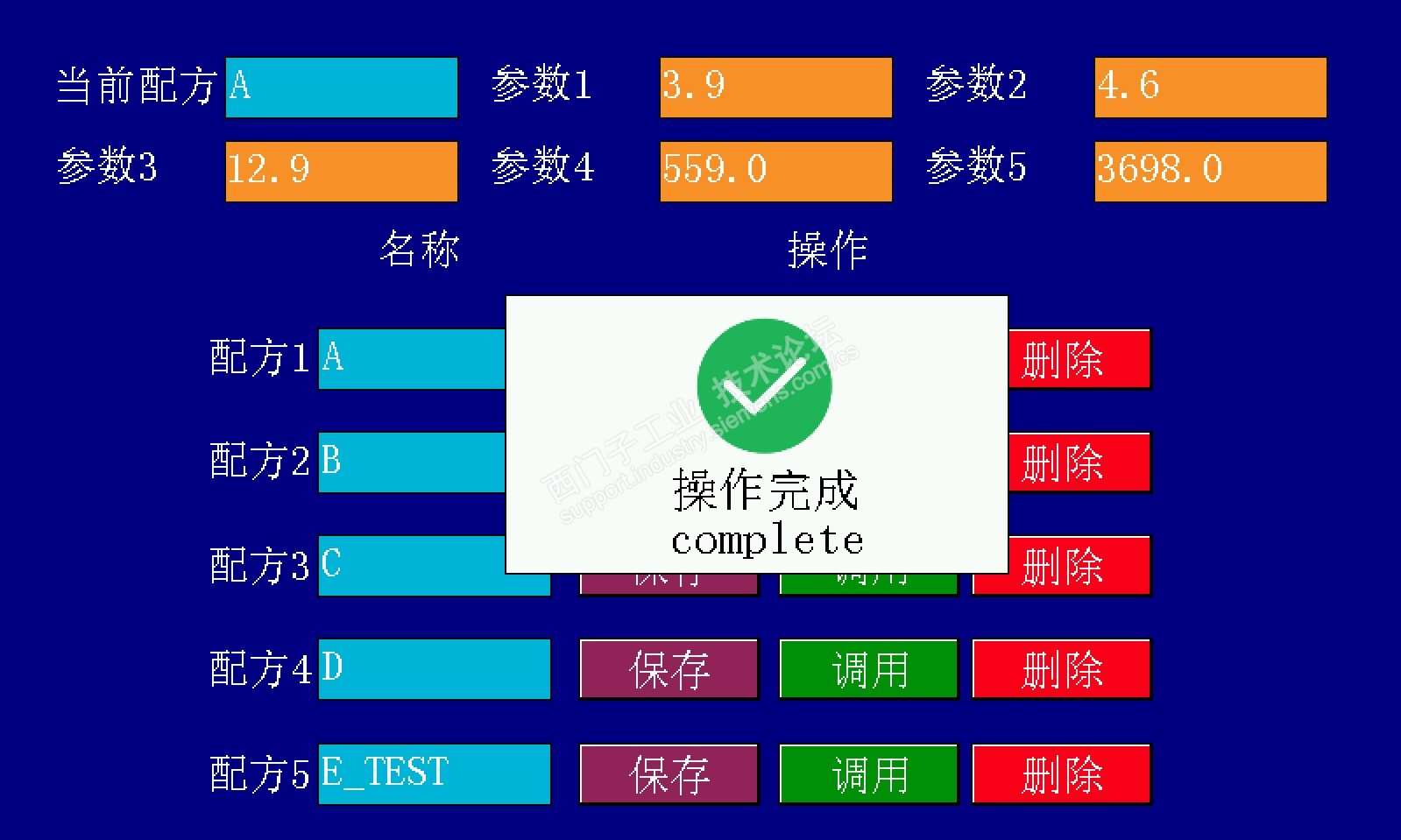

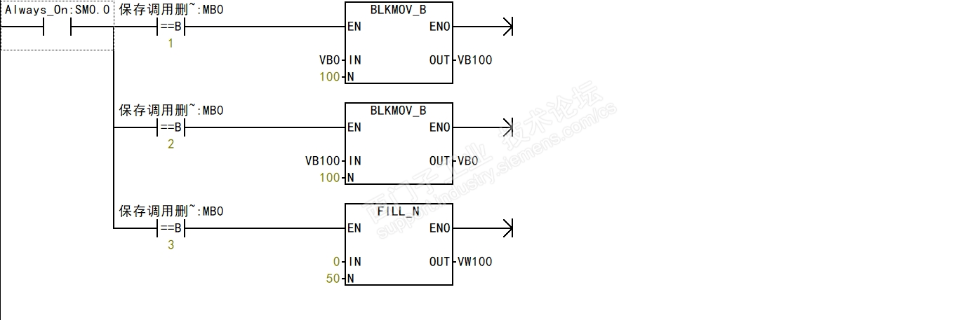

在公司闲着无聊,做了一个配方功能的demo。
配置为ST40+700IEV3。
主要功能:
  1. 显示当前配方名称
  2. 配方可保存,调用,删除
  3. 操作完成有动画反馈
  4. 实际需要的配方个数可自行增加
程序实现方法比较简单,很好理解。希望能帮到刚入门的兄弟。
