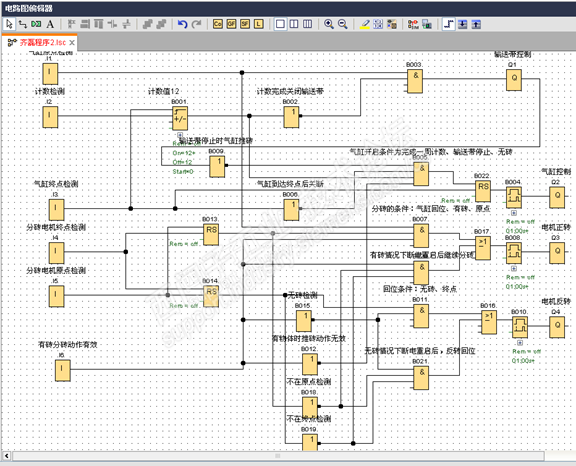

本期小LOGO! 大应用!,将为您展示在砖厂辅助机械手控制上料和分料中利用LOGO!实现机械手和砖坯成型之间的自动化的流程,不但节省人工成本,也相对保证了成砖的质量。

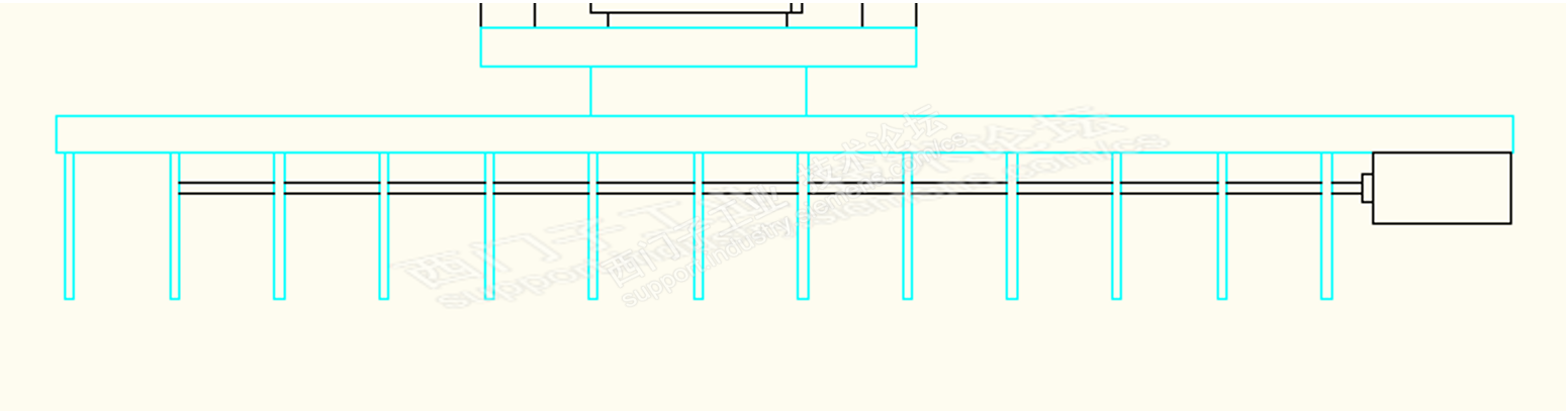

砖坯成型后,由输送带传送至分砖点,由气缸驱动退砖平板将砖推至分砖平台上。因输送带上的砖是并在一起的,而机械手的结构为片状爪,所以需要将并在一起的砖分成一定的间隔。
分砖通过电机的正反转控制,手爪取砖的数量为12块,通过光电开关检测,由计数器计数。主要的检测点有气缸原点检测、气缸终点检测、分砖电机终点检测和分砖电机原点检测。
手爪示意图:
程序如下图:
