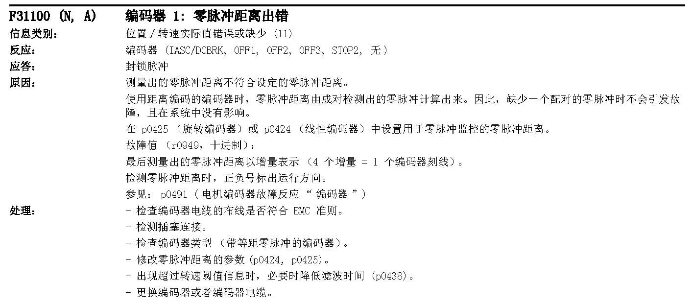

回复:G120变频器报31100故障问题

看故障表的说明,指向性非常具体。零脉冲信号的问题。
