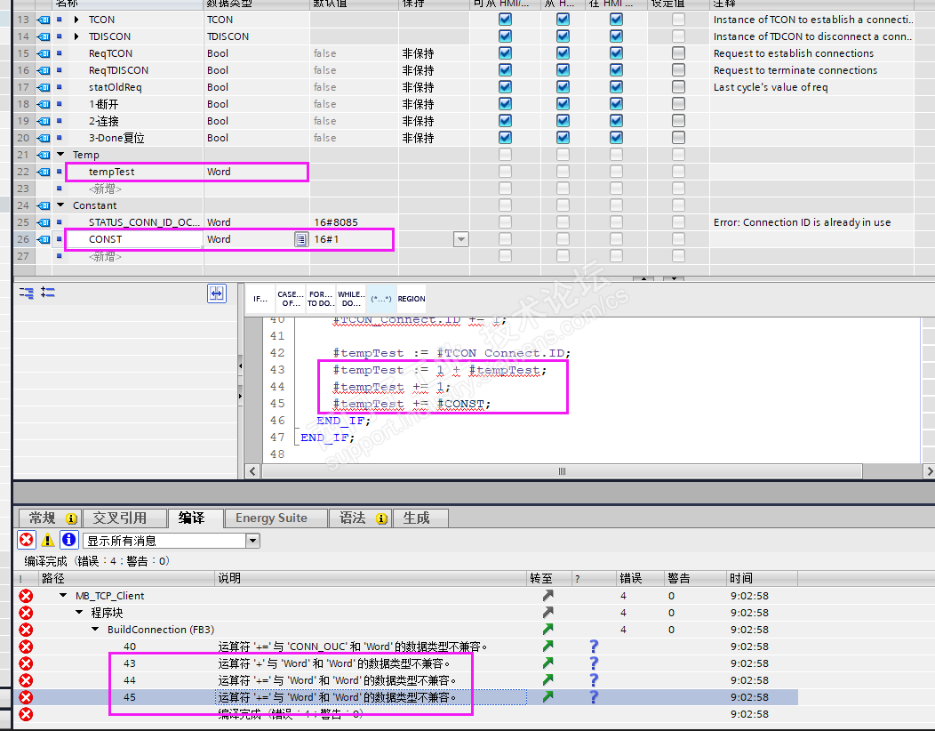

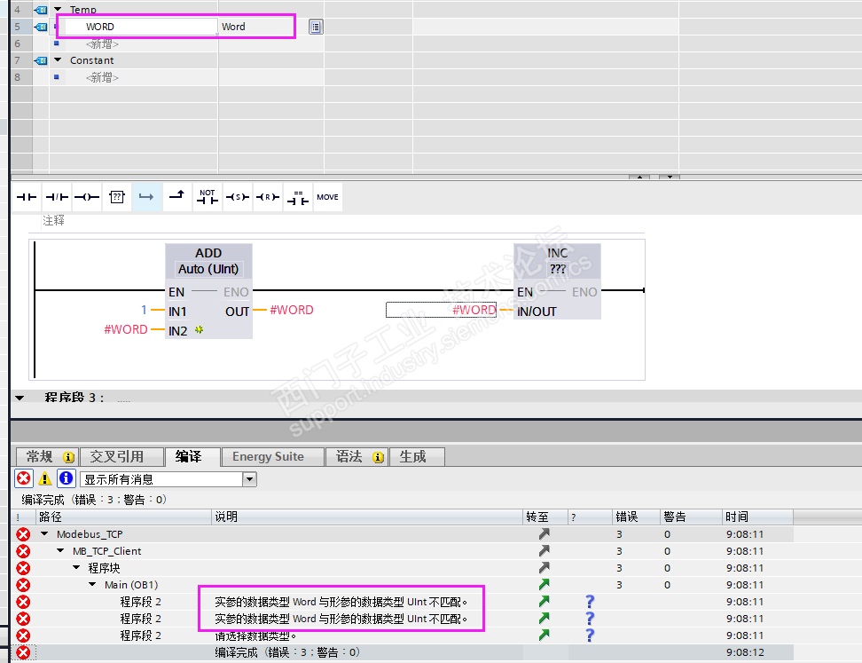

@yming ,请看下面,原来我这个版本,是WORD类型的不支持数学运算啊;我拉了下梯形图,INC指令和ADD指令里,都不允许出现WORD类型的值,比较奇怪啊;
