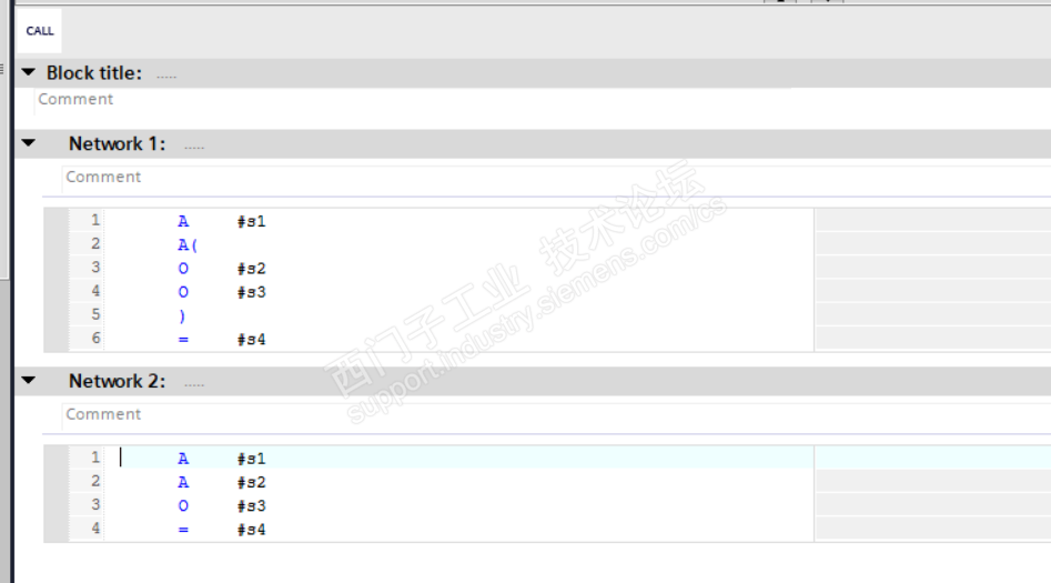

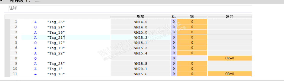

以下只是为了分享给初次接触STL 的人,因为很多人基本是就是用LAD 或者 ST 语言,下面有一个很简单的例子,自己可以先去判断一下有多少种导致RLO=1 的情况,如果一下就能得出有把握的答案,那么就可以跳过剩下的内容了。
有些人可能对‘与’和‘或’在STL 中的连续使用搞不太清楚,这种情况下,要么使用括号,要么加深理解,下面是我对A 和 O 的理解;以下面的例子来说;
如果一开始就有O ,那他跟A 的作用是一样的;
O 的作用范围一般代替了O 之前的语句,比如NW1 中第二个O 代替了'O TAG16  ,A TAG21',第三个O 代替了第二个O 以及后面的2 条‘与’语句,所以结果就比较显而易见了。
下面直接上一个结果对比:
