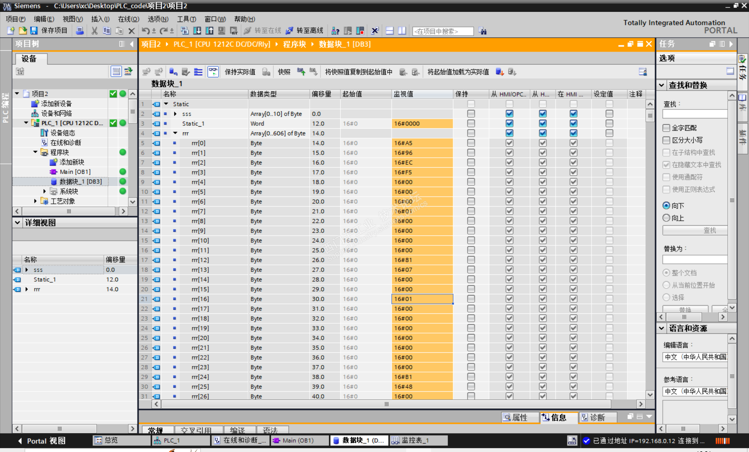

以下是引用yming在2023-12-19 00:56:17的发言 >4楼
怎么可能?
接收用的哪个功能块?TRCV_C?大概率得使用指针P#吧?
那个DB应该是标准块吧?它是直接绝对寻址的。
你直接按说明书定义,前40字节协议报头、24字节数据报头、从第65字节开始是一个数据类型UINT的1081元素的数组不行么?
你把接收功能块、接收DB贴上来。看看能否帮你。
以下是引用草野在2023-12-18 20:39:29的发言 >3楼:但是现在收到的只有...
引用3楼详细内容:
但是现在收到的只有数据块里的几百行16进制的字节数组,不知道该如何解析,虽然报文内容组成告诉了我,但还是力不从心
以下是引用yming在2023-12-17 19:14:25的发言 >2楼:这个难么?接收这总...
引用2楼详细内容:
这个难么?
接收这总长度的报文。
从第49个字节开始,传送到一个1081元素的数组中,数据类型就是UINT。直接就是那个距离的CM数值。
额,我是这样的,大佬。。
