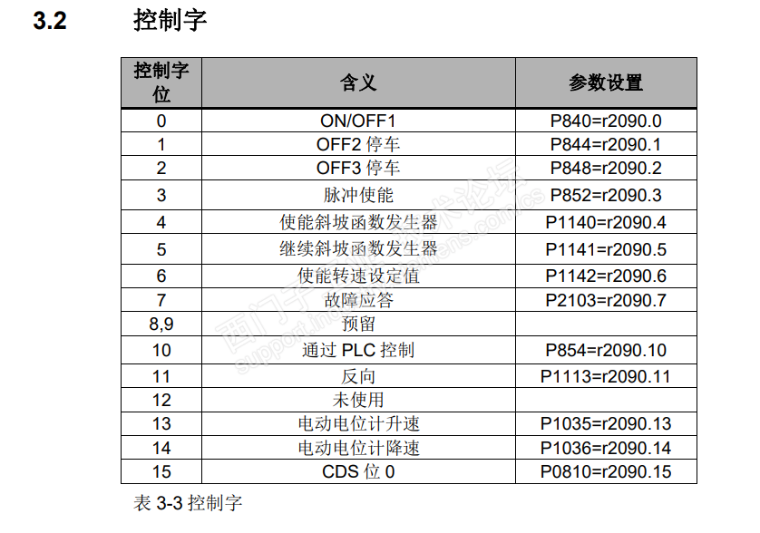

目前公司设备换了一个G120变频器,之前是其他品牌的,还是采用的多段速控制的,之前程序移植方便点。用的是CU250S控制单元,PM240-2功率单元。本人对报文这些不太熟悉选的标准报文1,翻看各种资料现在控制上面是跑通了。属于是知其然不知其所以然。
问一下各位,比如启动写047F 到控制字QW256,为什么不使用BOOL写到某个位上面去,比某些第三方的profinet设备做的还复杂,人家的GSD文件组态拉出来就有地址,
G120那么多参数都是可以走报文修改的么?那他们的映射关系在哪,报文长度只有2个字的长度。报文1似乎不能读电流。参数看的我头大。

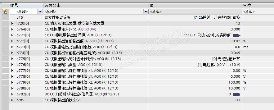

另外AO端口输出的电流实际值到1200PLC端口0-10V换算有问题。15KW的功率单元看铭牌10V应该对应32A,计算结果差了快1倍,不知哪里没设置对。
