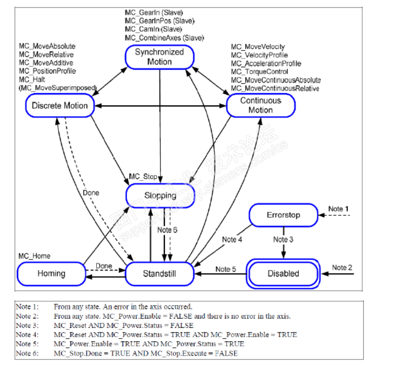

这个状态机是不是只有在open总线时才受到约束
