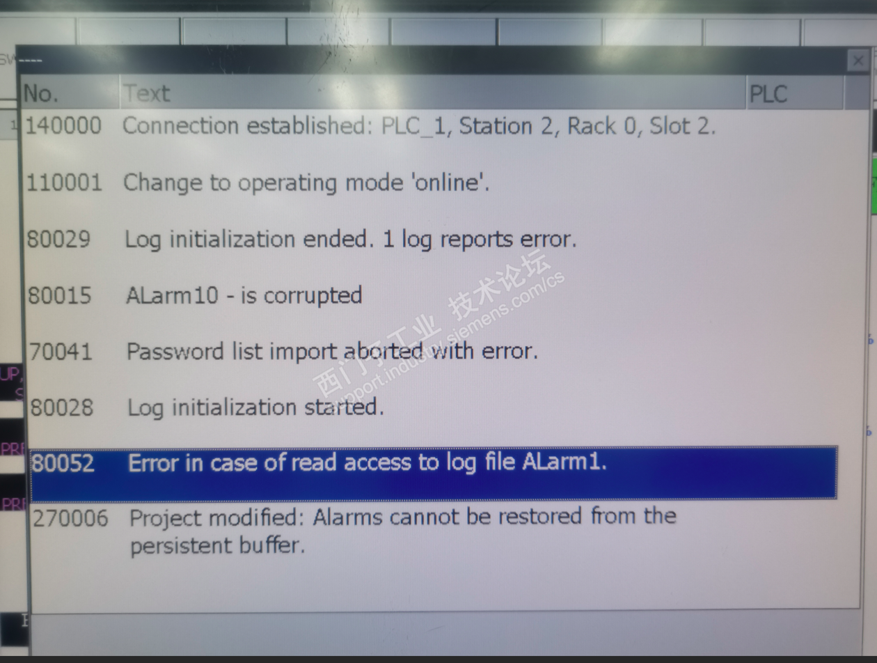

各位老师傅好:
            产线有一个MP377,12C寸触摸屏。我想增加历史报警记录表,便于异常查看。新买了一张SD卡型型号 : 6AV2181-8XP00-0AX0 内存2G.安装后导入写好的画面开机调异常(屏幕异常图片附图)。历史报警画面无法显示,其他功能正常使用。后使用wincc flexible模拟测试。手动触发警报,历史报警画面显示正常。请教下各位师傅,是因为SD卡没有正确安装还是什么原因。(屏幕异常图片附图)本人小白,感谢赐教!!!
MP277想要使用历史警报画面做记录,使用什么样的内存。谢谢
