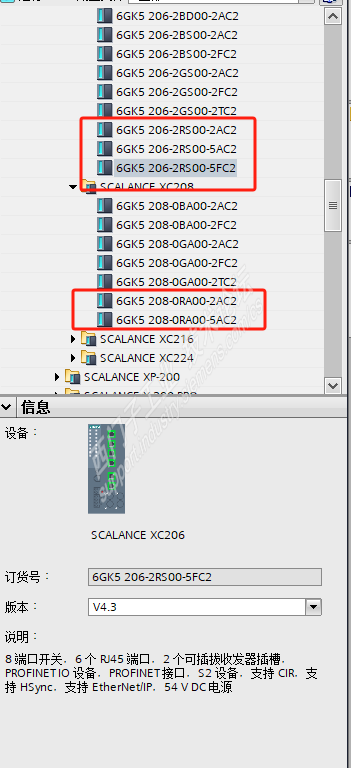

目前项目需要配一套1513R冗余配置,在选型环网时遇到一些问题,特来请教以下各位大佬:
因为涉及到与HMI\上位机通讯,1513R需要在环网中扩充点位
1、常规的是配置环网交换机.

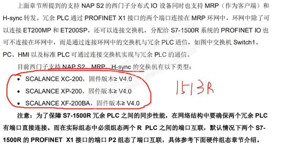

资料查询中是说以下型号的交换机支持1513R中的HSync转发功能,但在实际组态时发现XC206、XC208中型号较多。想确认下是不是只有截图这几款XC200 才支持HSync功能?(PS:这样子的话哪一款性价比最高哇,感觉交换机的价格好像都快赶上1513R了)
查询到的型号描述:

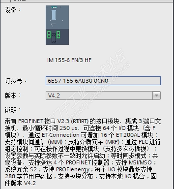

2、想到个非常规的配置   IM155-6 PN/3 HF,  环网中这个接口模块有3个接口,通过第三个端口扩普通的交换机进行外部拓展.
     这种方式会对接口模块的负载率有影响么?  (PS:只是感觉这个成本好像比用XC208低不少,所以想了解一下可行性)
