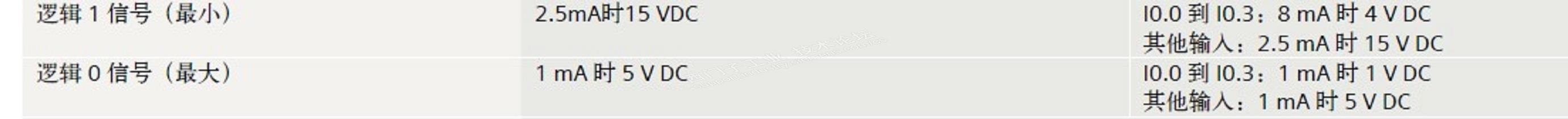

回复:这个脉冲传感器好像接不了PLC

这个是ST的,在这个标准上才可以用。
