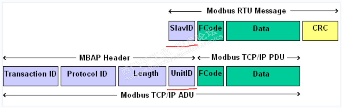

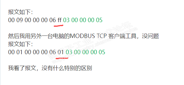

以下是引用宝冬在2023-12-25 11:17:57的发言 >2楼
Slave的从站号错了,如下图。MB-Client里面没填吧
谢谢,已经解决,改成16#01好了
之前改成了16#10不行,看样子服务器有数量连接的上限。
