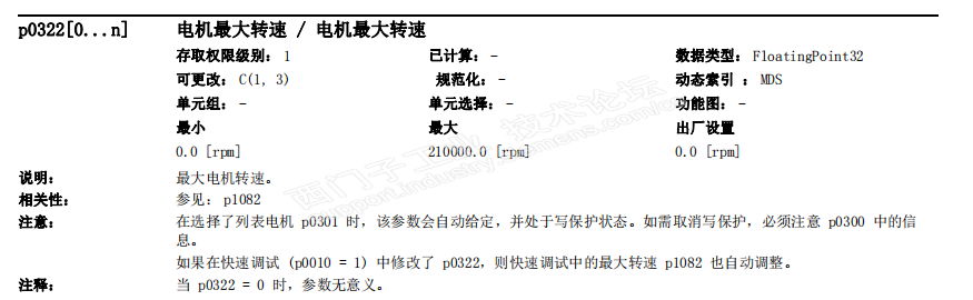

变频器G120配交流异步电机,想问一下P2000,P1081,P1082,P311,P322互相之间有什么关系没有。现场电机的额定转速是1500,假如我想提高转速到1600,需要怎么修改参数。改之后会带来哪些不好的影响。
